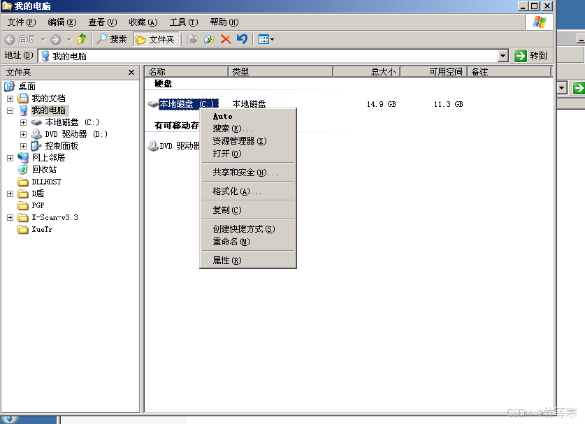

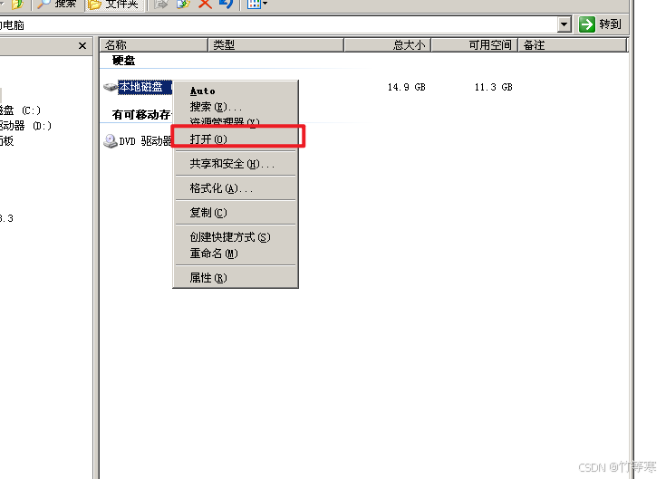

症状如下图,右键盘符出现Auto
上网查发现是auto病毒,首要特征就是盘符下存在autorun.inf文件,待会分析就会发现这个文件,而且每次双击盘符都会根据autorun.inf文件重新运行文件中指定的程序文件,也就是说会重新感染一次病毒。

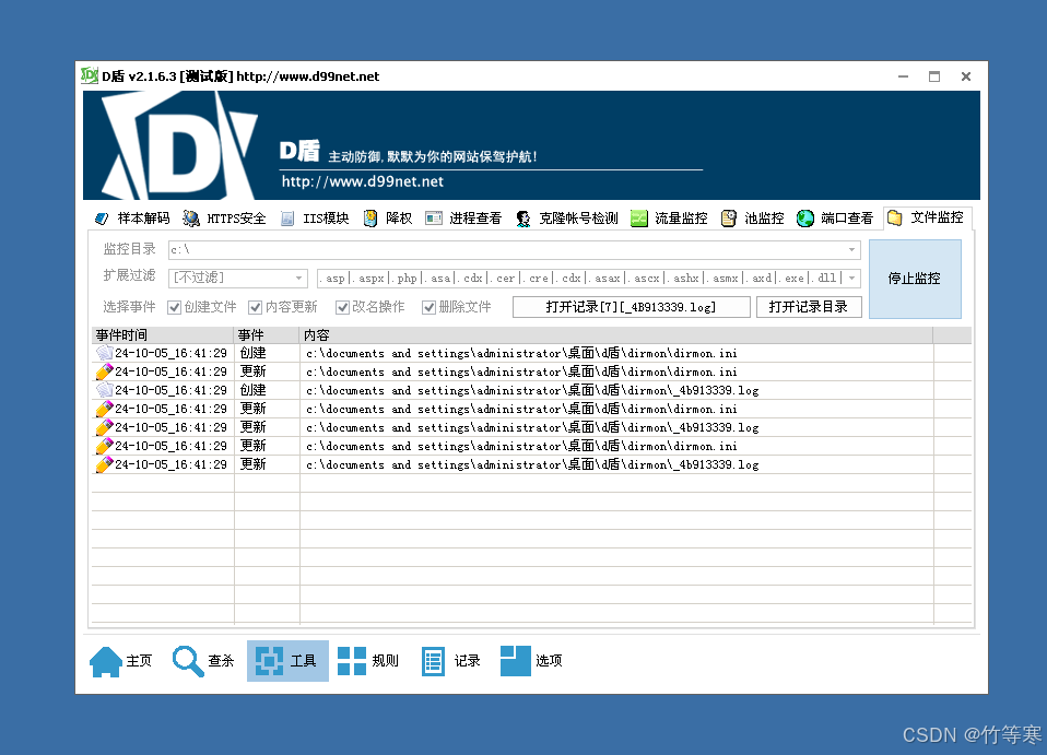

监控工具使用D盾
https://pan.baidu.com/s/13hCSYpV5Mn_1JMzy4nSkSQ?pwd=kott

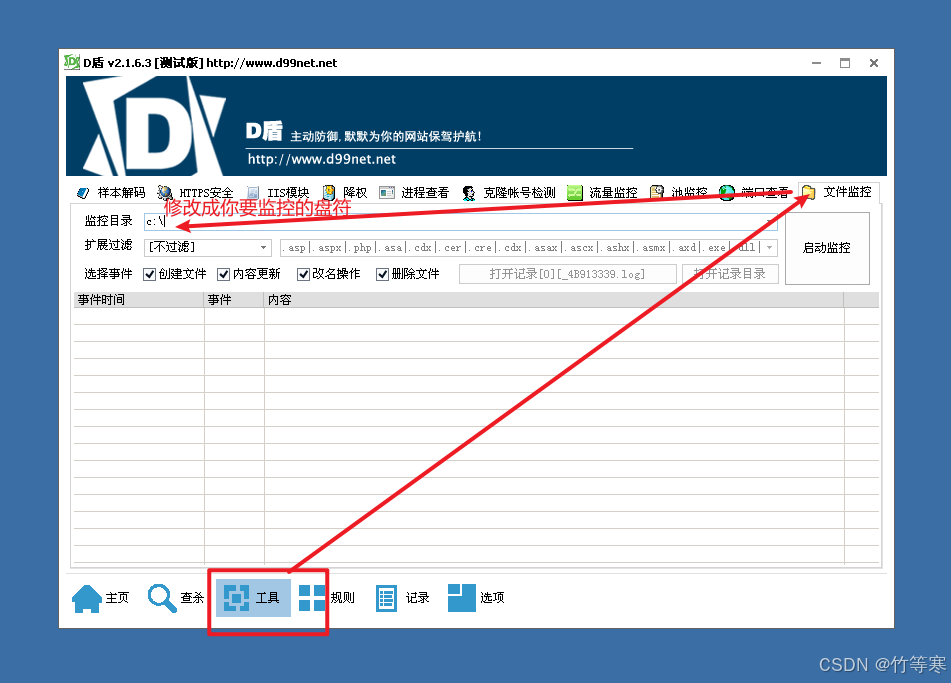

开启监控

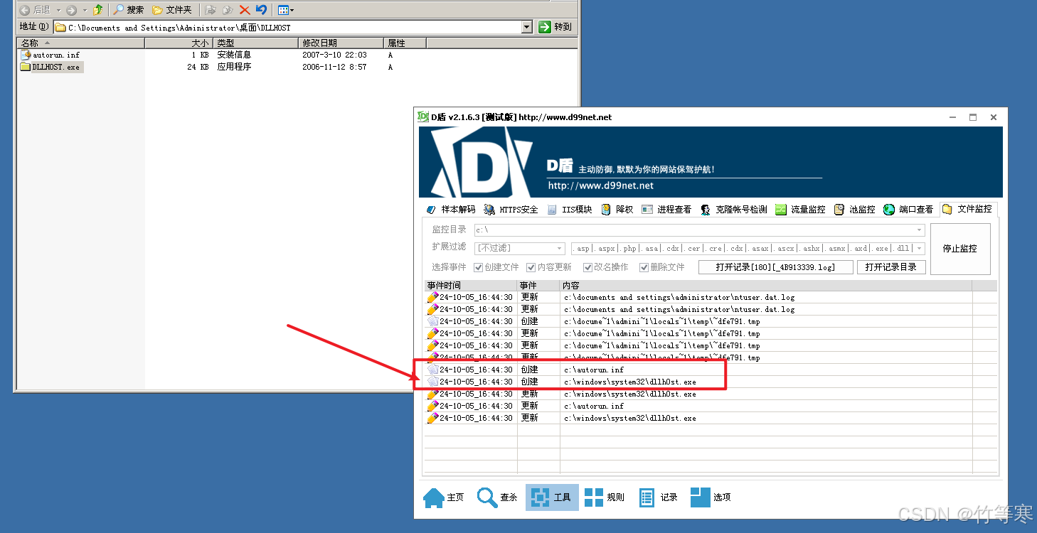

D盾可以打开文件监控,主要看病毒做了什么,重点看创建了什么文件
就这就可以启动监控了
感染病毒
把病毒样本丢进虚拟机,记得把虚拟机网卡模式设置成仅主机模式,避免有的病毒把物理机也感染了。
查看监控
双击后很明显看到有两个诡异的文件被创建了
线索卡:
1.c:\\autorun.inf
2.c:\\system32\dllh0st.exe

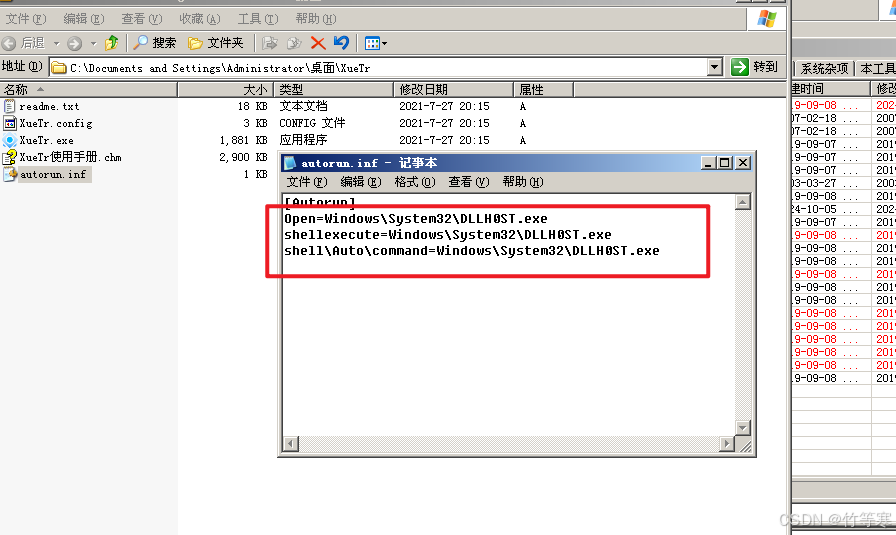

1.autorun.inf分析

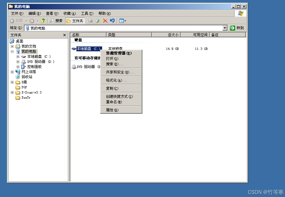

首先查看一下autorun.inf文件,右键打开盘符,这里也可以看到确实是已经感染了病毒了

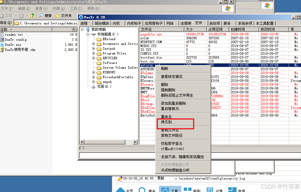

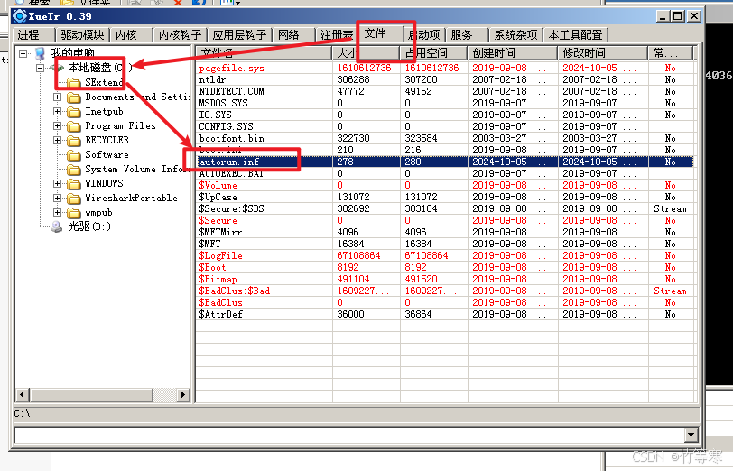

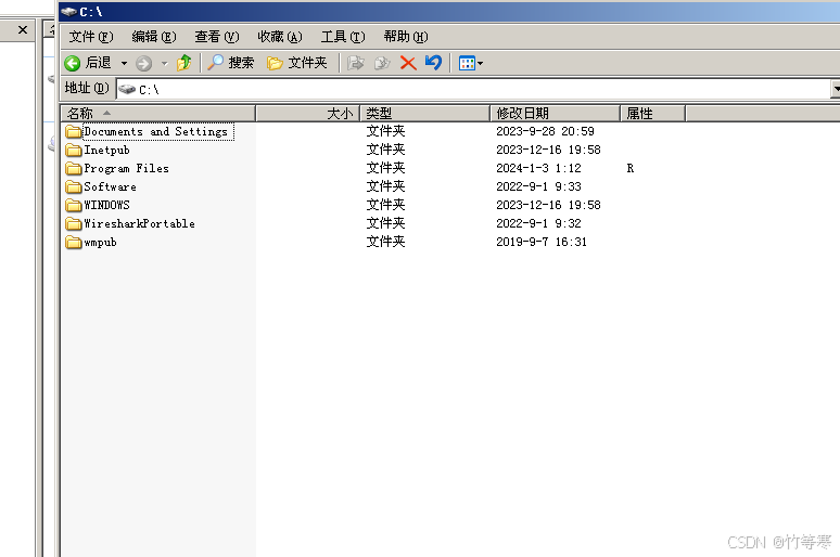

c盘没看到就知道肯定是做了文件隐藏了,只能上工具了
由于本次实验使用的是WinServer2003,能够使用XueTr,在分析查杀过程就直接上XueTr了。
XueTr工具下载地址:
https://pan.baidu.com/s/1ZT-80vNkQs6gWOuvLAxTcg?pwd=d55s

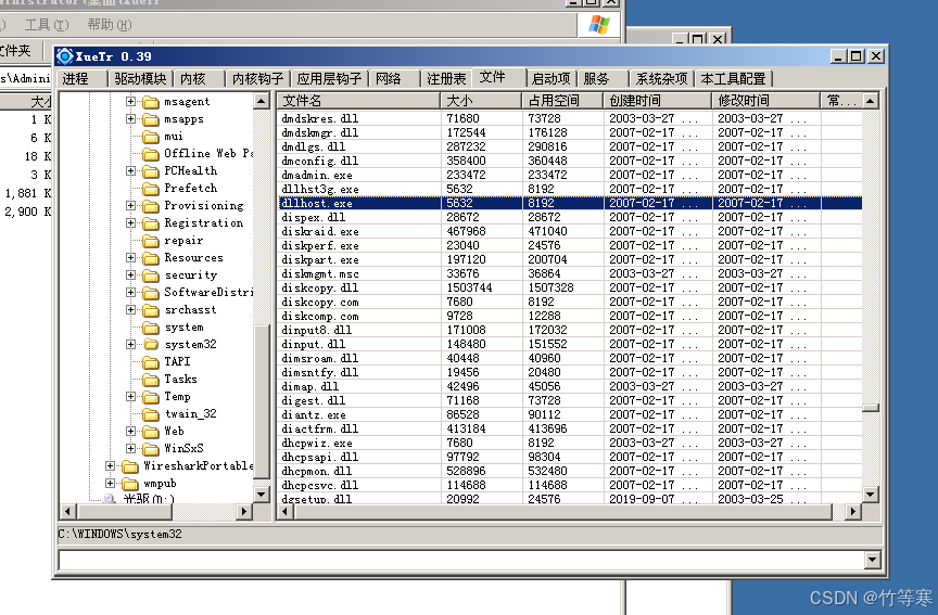

我们选择将文件拷贝出来
查看文件内容,我们要知道autorun.inf的作用是:允许在双击磁盘时自动运行指定的某个文件 ,那也就是说双击盘符就会再次感染病毒,可以看到这个文件是在C:\\Windows\System32文件夹下,那就印证了我们d盾监测到的行为,确实没错。
但是这里是DLLHOST.exe,不是d盾中写的dllh0st.exe,具体原因不知道,但是还是以DLLHOST.exe为准,因为是病毒对应的文件。

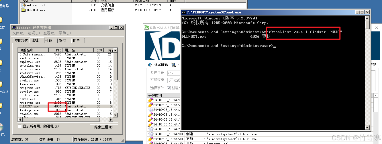

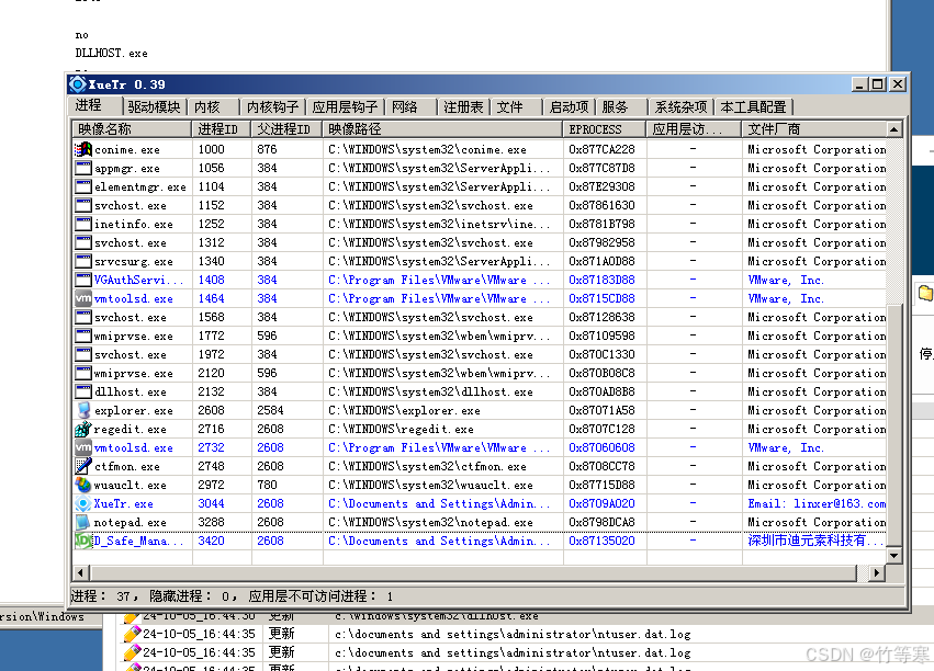

3.进程排查

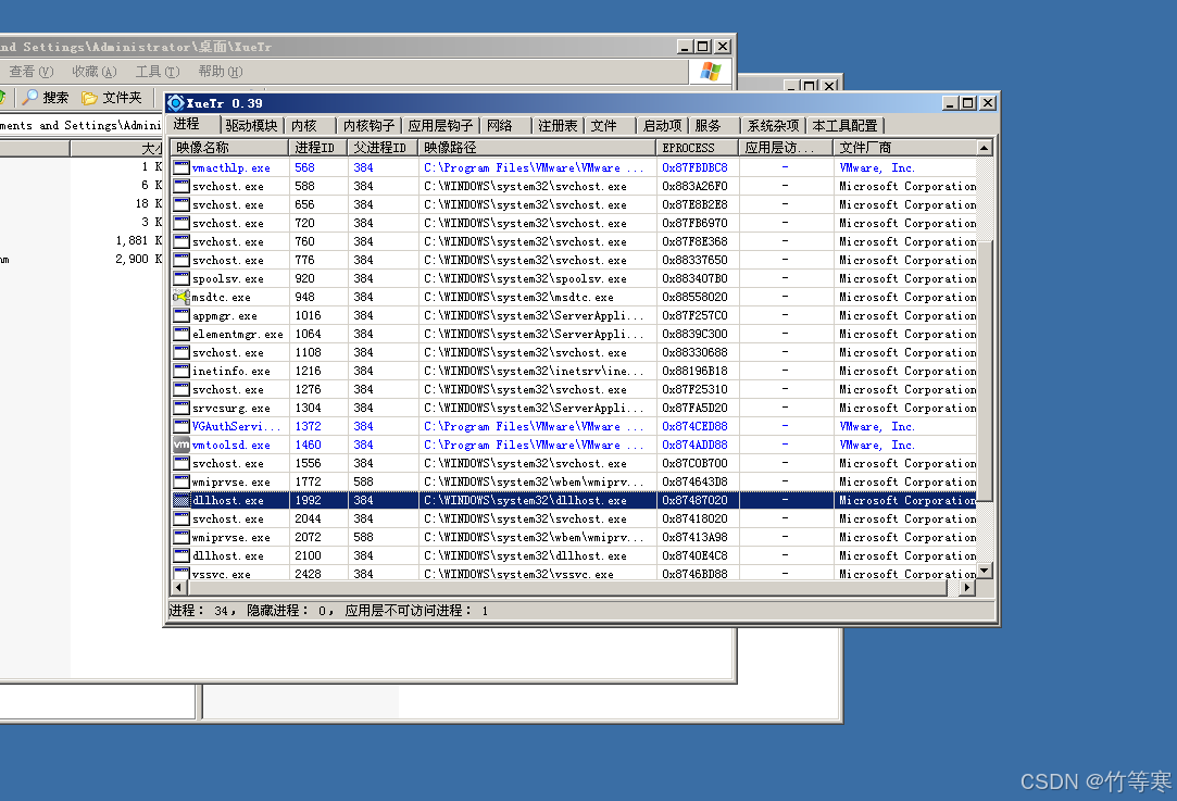

打开进程管理查看,有大写的DLLHOST,这个已经确认了是病毒了,但是小写的dllhost进程我们也不打包票是正常,但网上也能查到这个文件是系统原本就有的,所以就先关注大写的进程。
查看一下进程对应服务,没有发现异常服务,就只有一个进程运行
tasklist /svc | findstr "4036"

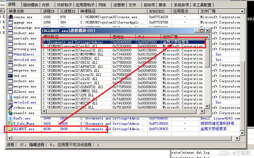

那么就上工具进行分析了
查看进程模块就确认了确实是病毒,只有一个异常进程模块。
后面就继续看另外的dllhost,也没有发现异常
然后这里是要跟进进程文件的,或者看进程对应的文件路径,这里忘记截图了,显示的是DLLHOST.exe。

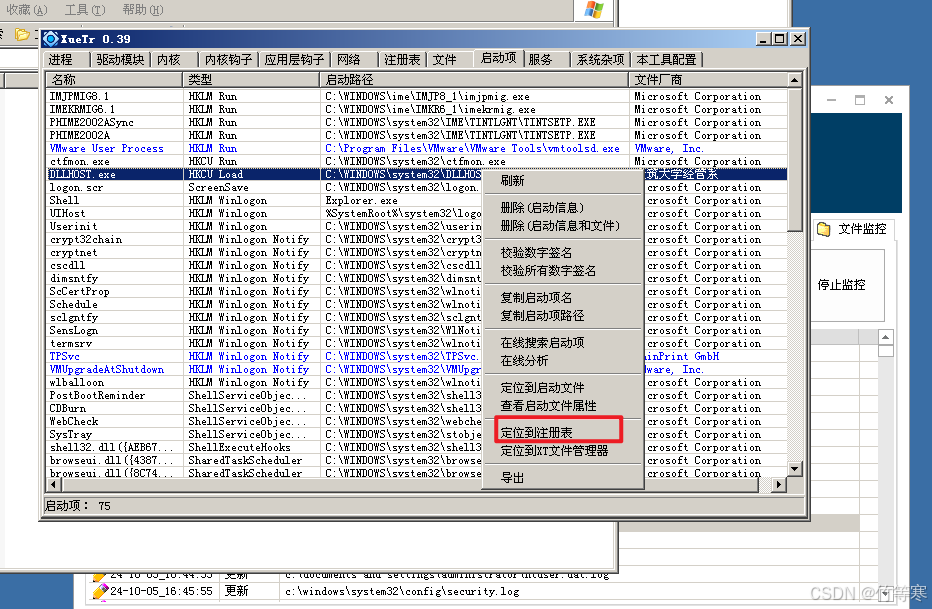

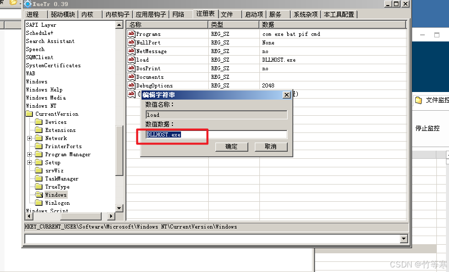

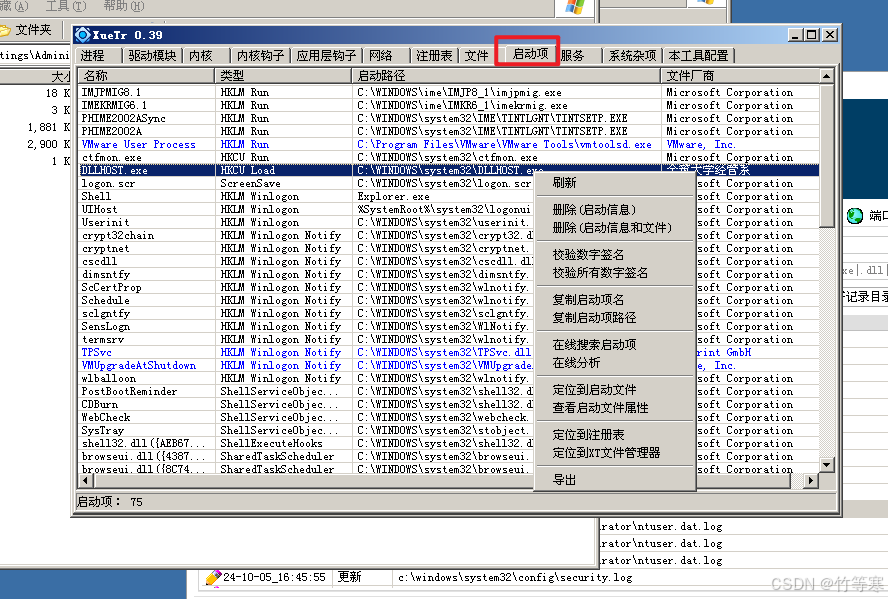

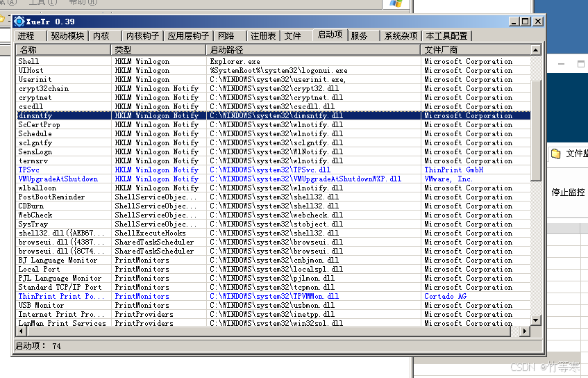

4.启动项排查
xuetr打开启动项就看到病毒创建的启动项了
打开注册表查看,同样发现有写入注册表
线索卡:
1.c:\\autorun.inf
2.c:\\system32\DLLHOST.exe
3.启动项

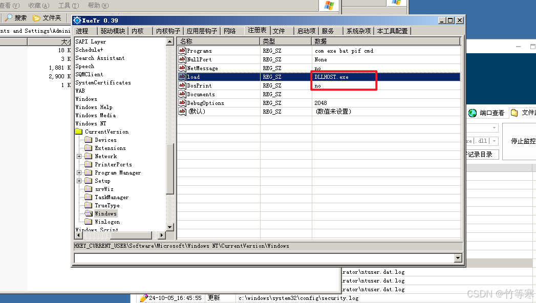

4.注册表:HKEY_CURRENT_USER\Software\Microsoft\Windows NT\CurrentVersion\Windows

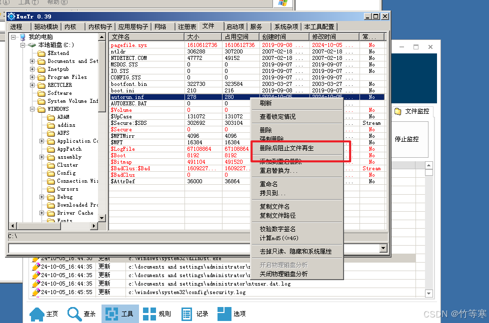

1.先删掉autorun.inf文件
打开盘符记得使用右键,然后打开,不要直接双击,否则会再次感染一遍
没有发现文件,之前分析的时候也说了,文件被隐藏了,只能用xuetr工具进行删除
像病毒相关的这种文件,最好先勾选删除文件且阻止再生->然后再次右键强制删除

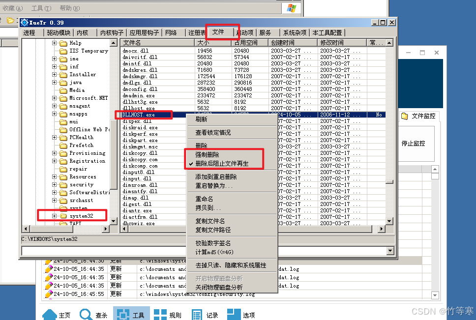

2.使用xuetr杀掉进程

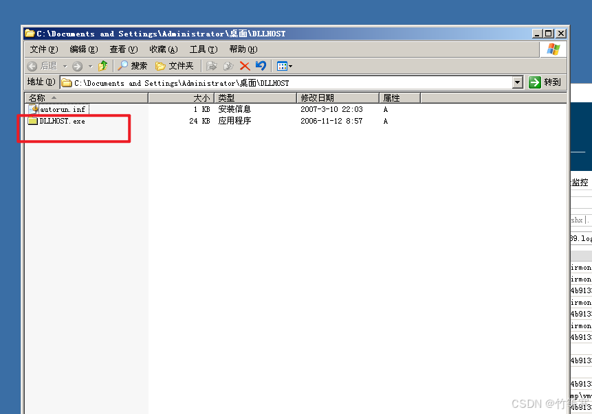

这里我观察到他是删掉我dllhost文件夹下的DLLHOST.exe,也就是他进程使用的是我复制进来的病毒源,所以第一次的进程运行起来就是我的病毒源,xuetr根据进程删除的文件就不是system32那个文件夹下的文件删除掉,这里简单分析一下可以知道是掩耳盗铃,我们重启后就会自动找到system32那个文件,因为进程重启后会重新运行,启动项对应的DLLHOST都是对应着system32那个文件夹下的程序文件。
所以我们要去c:\\system32\DLLHOST.exe下进行删除,但是这个进程对应的文件是DLLHOST.exe,文件也是被隐藏了的,所以还是要用专业工具进行删除

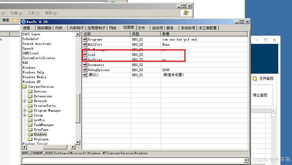

3.启动项删除
先定位到注册表
因为不知道load是不是系统自带的目录项,所以这里最好是删掉值即可
接着回到启动项查看,发现已经不见了,如果还在DLLHOST的话就需要删除。

现在打开盘符已经没有auto了,可以正常双击盘符进入

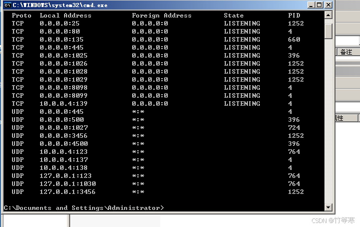

  • 异常连接(netstat -ano)

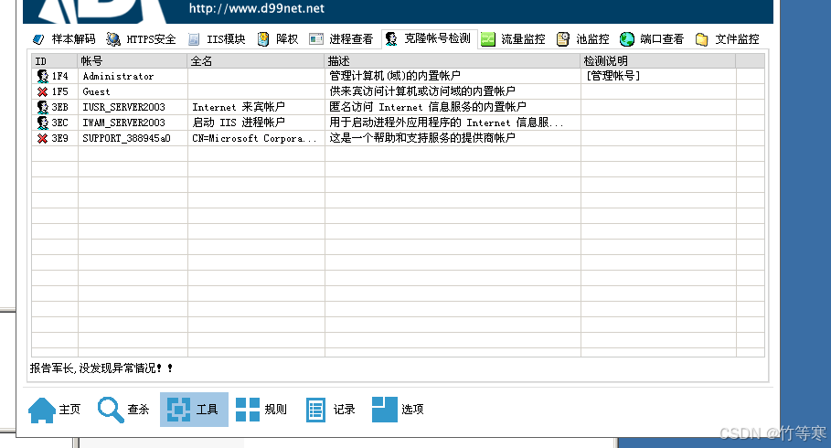

  • 账户排查(net user)
    直接用d盾看了,这里还可以去注册表看有没有隐藏账户
