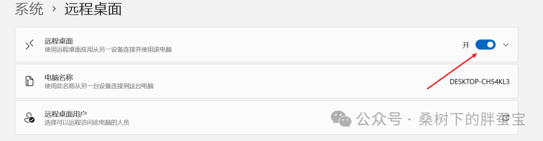

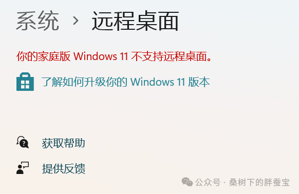

Windows的的远程控制端口是3389,如果你是正版的家庭版系统,这个远程控制的功能可能被阉割,当然也有解决方案(留下一个坑,下次介绍)。
正常情况下,你是这样开启的:
所有PC都开启这个功能,然后映射端口,例如:
