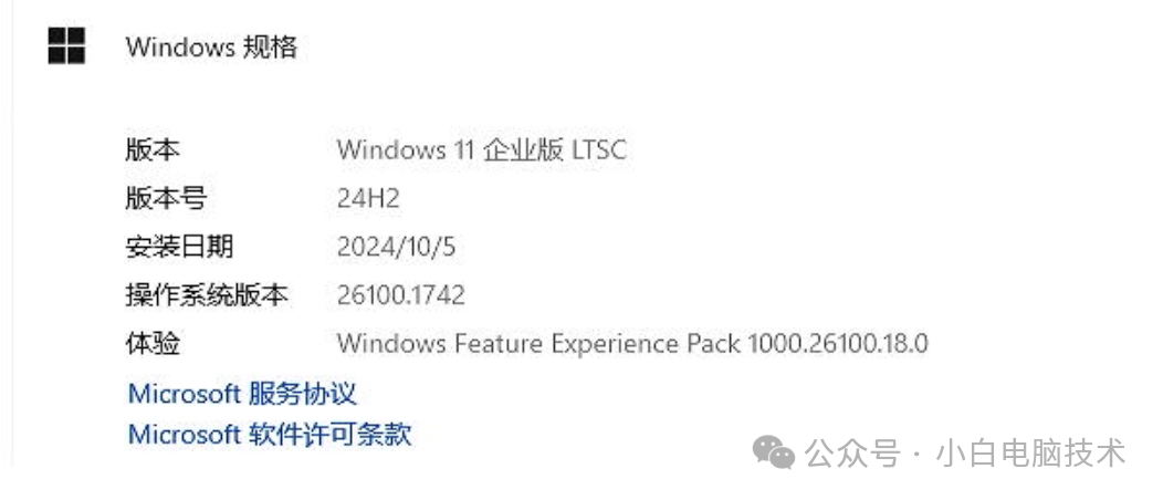

早在几个月前,小白就已经测试过Win11 LTSC的Dev版本(开发者预览版),但是总体的体验都还是不错的。这次的Win11 LTSC 正式版肯定不会让小伙伴们失望!
本次更新版本号为Windows 11 24H2,操作系统版本为26100.1742(发布日期:2024年10月1日)
