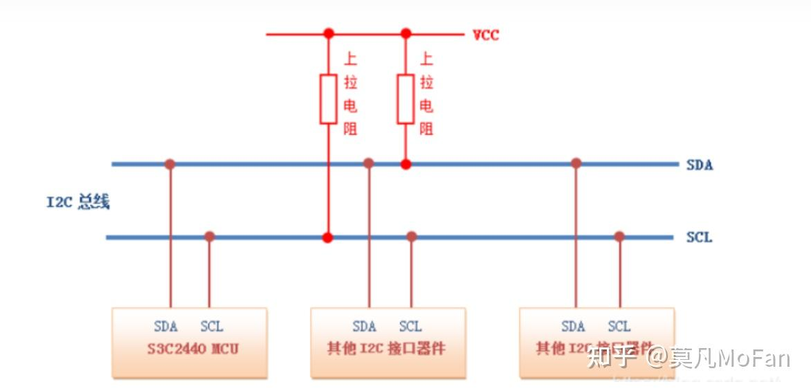

2. 什么是I2C通讯?
I2C(Inter-Integrated Circuit),读作:I方C,是一种同步、多主多从架构、双向双线的串行通信总线,通常应用于短距离、低速通信场景,广泛用于微控制器和各种外围设备之间的通信。它使用两条线路:串行数据线(SDA)和串行时钟线(SCL)进行双向传输。

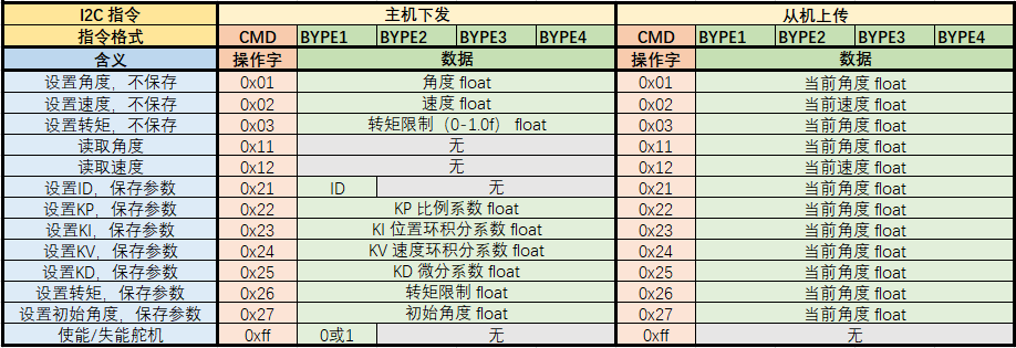

舵机控制板固件相关介绍
  1. 首先我们象征性的看下舵机板子的固件代码,舵机控制板使用STM32F103标准库硬件IIC+DMA的类似方案进行数据读写,有社区的人进行了优化,但是核心代码大体相同,改装的舵机板比舵机原始的只支持角度控制有更多的玩法。参考如下文档:
    STM32F103标准库硬件IIC+DMA连续数据发送、接收
    ,核心代码如下:

  2. 固件控制指令对照图,这些指令是通过树莓派I2C引脚进行发送。
  3. 个人的一些心得,控制板核心逻辑有个死循环,如果通讯不正常,会一直等待,所以如果树莓派的执行控制代码发送的不对,会出现I2C引脚超时的错误,这个大家操作的时候一定要记住接线是否正确,代码是否配置OK。
  4. I2C设备都是并联到I2C总线上的,每个设备都有一个设备的ID,所以我们在和设备通讯的时候一定要指定设备的ID才能完成初始化。
