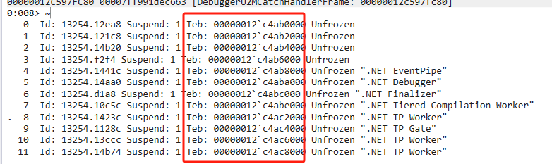

使用~命令得出每个线程栈的范围
在使用!teb 观察其内存布局,可以看到TLS Storage指向的内存空间,其访问模式为BaseAddress+偏移量模式
