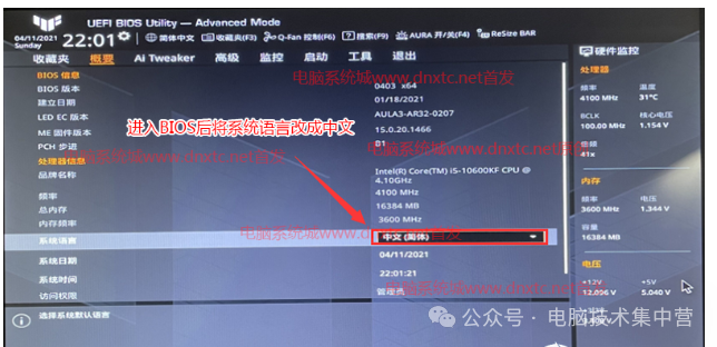

   1、重启华硕电脑按DEL进入BIOS设置,将bios改成简体中文,如下图所示
