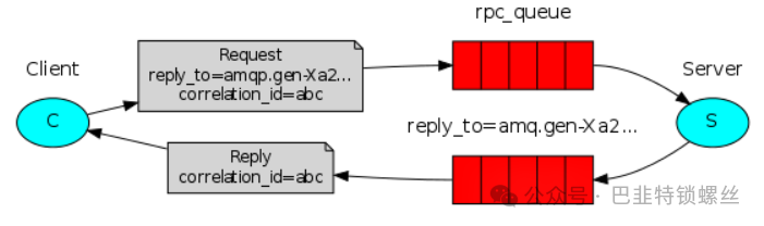

4.4 RPC
我们的RPC如此工作:
    • 当客户端启动的时候,它创建一个匿名独享的回调队列。
    • 在RPC请求中,客户端发送带有两个属性的消息:一个是设置回调队列的 reply_to 属性,另一个是设置唯一值的 correlation_id 属性。
    • 将请求发送到一个 rpc_queue 队列中。
    • RPC工作者(又名:服务器)等待请求发送到这个队列中来。当请求出现的时候,它执行他的工作并且将带有执行结果的消息发送给reply_to字段指定的队列。
客户端等待回调队列里的数据。当有消息出现的时候,它会检查correlation_id属性。如果此属性的值与请求匹配,将它返回给应用。
