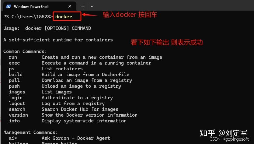

检查Docker 安装是否成功
按windos键+r 打开终端控制台 输入docker,按回车,如有如下输出信息则表示docker安装成功。

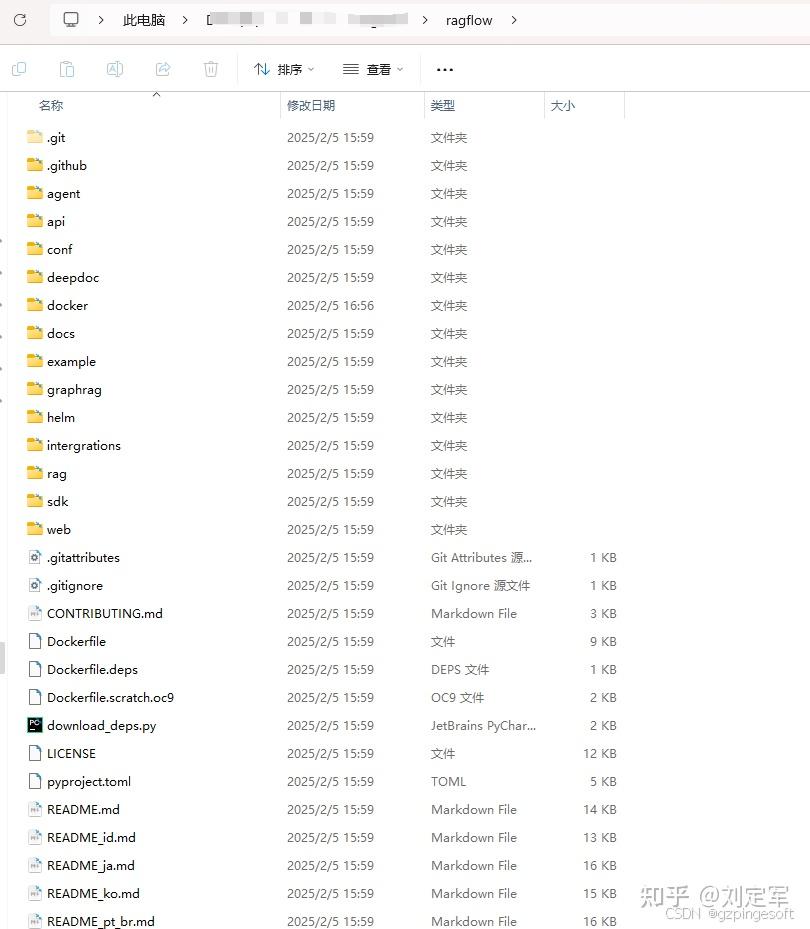

下载RAGFlow 后,在本机将会看到如下文件:

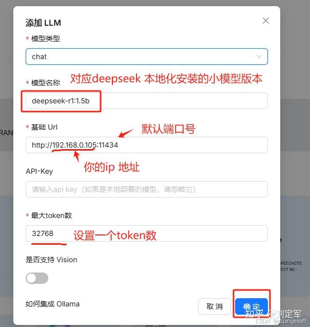

登录后,如下图操作,添加Ollama
在上图点击添加模型后,按如下图设置

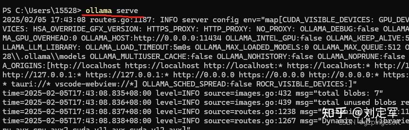

如果点击 确定失败,则检查ollama服务是否已启动,按windows+r 输入ollama serve
如下图所示
点击确定后,接下来进行系统模型设置,如下图。

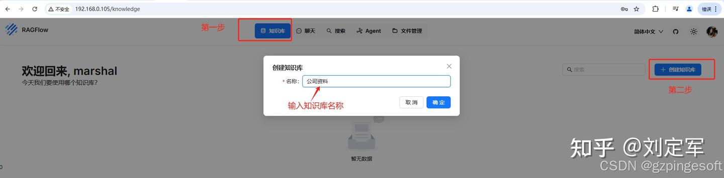

4.新建知识库
点击知识库,点击新建知识库,如下图,创建知识库

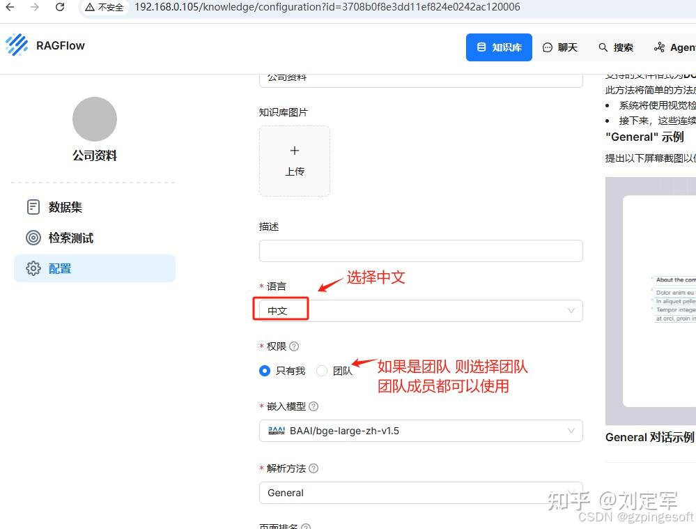

创建知识库,如下图对知识库进行配置:
