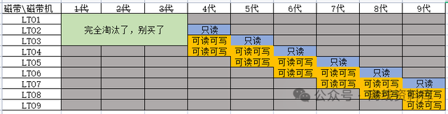

2.有限兼容
发展到现在,已经到了第九代,和我们熟悉的硬盘不同,磁带机做的技术路线是有限兼容,即,某一代磁带机,只支持读写同一代和前一代的磁带;再前一代的磁带就只能进行读取而不支持写入,并且只截止支持三代这么多的可用范围。
以我买的LTO5磁带机为例,它只能完美读写使用LTO4和LTO5技术的磁带,再支持一个LTO3磁带的“只读”,就是它能做到的全部了。
为了方便理解,我同样做了一个图表来方便大家理解:
大概一弄,有不准确的地方还望见谅
之所以会产生这样的结果,不是无缘无故的。LTO磁带技术的每一次升级,都是伴随着磁带上面的磁性颗粒,读写固件的升级。尽管都是LTO磁带,但是不同的磁带之间,在物理特性和存储密度上的差异很大,从第六代开始,这种情况就变得尤为明显。受限于篇幅,这个放到以后有时间的时候再做分享。

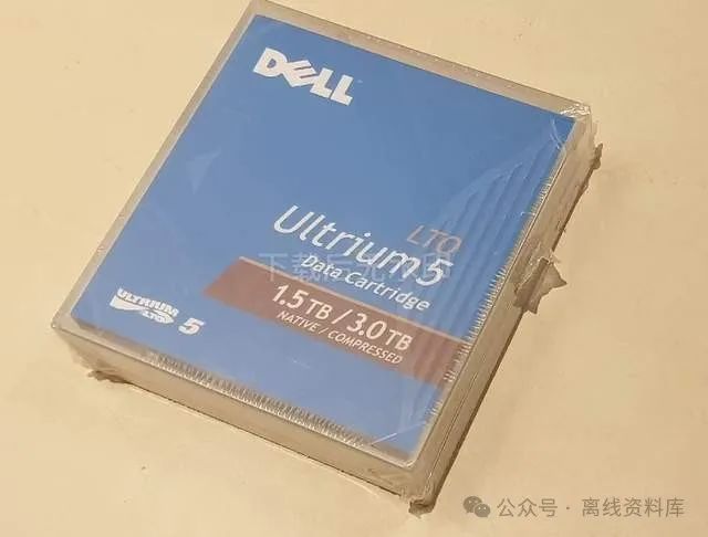

第四代和第五代磁带目前在市场流通活跃
选了这条路就是为了省钱,那就不得不先研究好哪种磁带在二手市场最容易买得到,价格也最合适。
市场上的LTO磁带主要是三种情况:
1)全新的(可以在狗东上进行购买)
2)次新的(机构买完后一直到淘汰也没用完的,常见于咸鱼)
3)二手的(同上)
由于市场的价格始终在波动,我这样说一个参考系,即:次新磁带的合理售价为同等硬盘容量价格的二分之一;二手磁带的合理售价则为次新磁带的二分之一。
以2024年第五代磁带的价格为例,次新的合理购买价格为50-60元每盒,二手的合理购买价格在23-27之间。
不同代的磁带价格有一番自己的“江湖”,后面如果有很多人有疑问,会专门再细讲。
