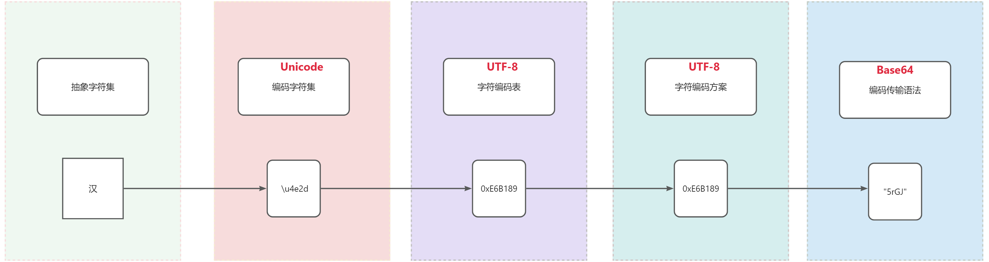

Unicode 字符编码结构模型分为 5 层,下面我们以一个“汉”字为例,为大家介绍这 5 层。
抽象字符集 (Abstract Character Set) ACR#
待编码字符集,定义字符的逻辑集合,不涉及具体的编码逻辑。这一层仅确定“汉”字属于某个字符集。(像 GB2312 就只收录了 6763 个常用的汉字和字符,一些生僻字就没有被收录进来。又比如 ASCII 中就没有中文字符。)
编码字符集 (Coding Character Set) CCS
从抽象字符集(ACR)映射到一组非负整数,也就是为每一个字符分配一个唯一的二数字(码位/码点)。例如:Unicode、ASCII、USC、GBK等编码。
在 Unicode 中,“汉”,表示成:\u6C49,而在 GBK 中,“汉”,表示成:0xBABA。
字符编码表 (Character Encoding Form) CEF
一个从一组非负整数(来自 CCS)到一组特定宽度代码单元序列的映射。我们常说的 UTF-8、UTF-16、UTF-32 就是一个字符编码表。他规定了在抽象字符集中的“非负整数”怎么用字节表示。
例如在 UTF-8 中,“汉”字用三个字节表示:0xE6B189。
字符编码方案 (Character Encoding Scheme) CES
一个从一组代码单元序列(来自一个或多个 CEF)到序列化字节序列的映射。
定义码元序列的存储方式,解决字节序等问题:
例如:
  • UTF-8无需处理字节序(单字节码元),直接存储为 0xE6 0xB1 0x89
  • UTF-16若使用大端序(Big-Endian),则存储为 FE FF 6C 49(前两个字节为BOM标识)。
此层确保不同系统对同一编码单元序列的解析一致性。
传输编码语法 (Transfer Encoding Syntax) TES
针对特殊场景的二次编码,如网络传输:
  • 通过Base64将二进制 0xE6B189 转换为字符串“5rGJ”
  • URL编码将UTF-8字节转换为 %E6%B1%89

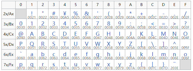

ASCII,全称American Standard Code for Information Interchange(美国信息交换标准代码),于 1963 年发布。标准 ASCII 采用 7 位二进制数来表示字符,因此它最多只能表示 128 个字符。
ASCII 编码虽然解决了英语的编码问题,但中文怎么办呢?汉字有那么多字。此时,就有了 GK2312 编码。

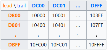

UTF-16 把 Unicode 字符集的抽象码位映射为 16 位长的整数(即码元)的序列,也就是说在 UTF-16 编码方式下,一个 Unicode 字符,需要一个或者两个 16 位长的码元来表示。因此 UTF-16 也是一种具体编码。
Unicode 的基本多语言平面(BMP)内,从U+D800到U+DFFF之间的码位区段是永久保留不映射到Unicode字符。UTF-16就利用保留下来的0xD800-0xDFFF区块的码位来对辅助平面的字符的码位进行编码。
UTF-16 采用下面的方法用来编码:
  • 基本平面的码点,直接用 16 比特长的单个码元表示,数值等价于对应的码位。
  • 辅助平面的码点,先将码位减去 0x10000,得到的值范围为 20 比特长的 0x00000 ~ 0xFFFFF。其次高位的 10bit(值范围为 0x000 ~ 0x3FF),加上 0xD800,得到第一个码元,又称高位代理(现代 Unicode 标准称之为前导代理),值范围为 0xD800 ~ 0xDBFF。再将低位的 10bit(值范围也为 0x000 ~ 0x3FF),加上 0xDC00,得到第二个码元,又称低位代理(现代 Unicode 标准称之为后尾代理),值范围为 0xDC00 ~ 0xDFFF
同样我们也以“汉”字为例,它在 Unicode 中为:U+6C49,处于 BMP 中,所以直接用 0x6C49 表示。而另外一个以U+10437编码(𐐷)为例:
  1. 0x10437 减去 0x10000,结果为0x00437,二进制为 0000 0000 0100 0011 0111
  2. 分割它的上10位值和下10位值(使用二进制):0000 0000 01  00 0011 0111
  3. 添加 0xD800 到上值,以形成高位0xD800 + 0x0001 = 0xD801
  4. 添加 0xDC00 到下值,以形成低位0xDC00 + 0x0037 = 0xDC37

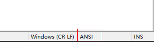

ANSI#
当我们创建一个文本文件,并用 Notepad++查看其默认编码时,会看到一个 ANSI
那么 ANSI 是什么编码呢?简而言之,ANSI 不是某一种特定的字符编码,而是在不同系统中,表示不同的编码。

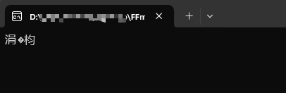

运行起来后,会发现输出到控制台是这种情况:
这个问题的影响因素有两个:
  • 控制台字符编码
  • 文件源字符集

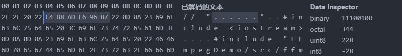

首先,在 Windows 下,控制台的默认编码是当前系统的代码页(通常是 GB2312),所以如果你输出到控制台的字符不是当前代码页编码对应的字符,那么就会发生乱码。当前系统的代码页通过 cmd 执行命令 chcp来查看。 假如文件的源格式是 UTF-8,那么"中文"这两个字的字节序列为:
当我们输出到控制台时,按照 GB2312 编码去解析这 6 个字节时,我们会得到:
涓(E4B8)(ADE6)枃(9687),其中 ADE6 在 GB2312 中为错误编码,所以会显示一个问号。
根据这个思路,我们有两种方法解决这个问题:
