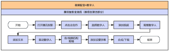

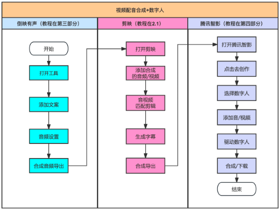

1、 视频配音+数字人
  • 第一步:利用倒映有声或剪映文转音功能,生成音频(具体操作可查看 第四部分);
  • 第二步:根据已生成音频时长和音频内容,在剪映中重新剪辑视频镜头和音频,让镜头内容和音频相互匹配,并且导出视频和音频(具体操作可查看 3.1部分);
  • 第三步:将生成的视频和音频导入到腾讯智影中合成数字人(具体操作可查看 第五部分)
    腾讯智影更新,对剪辑工具和视频配音质量要求不太高,可全流程应用腾讯智影(教程在第四部分)。

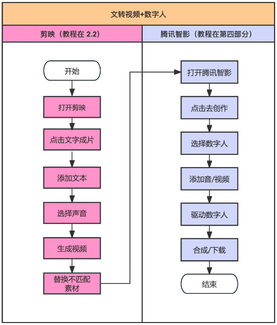

    2、文转视频+数字人
  • 第一步:利用文案在剪映中生成视频并导出视频和音频(具体操作 可查2.2部分
  • 第二步:将生成的视频和音频导入到腾讯智影中合成数字人(具体操作可查看 第四部分

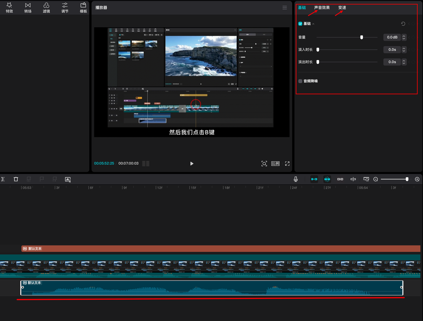

点击文本-点击添加默认文本
添加默认文本后,选中文本,点击文本输入框,输入你要转成音频的文本
然后点击“朗读”,选择合适的角色,点击“朗读”
生成音频后,轨道上会生成一段音频,选中音频,可以对音频 基础设置、声音效果、变速调整。
注:如生成的音色不合适不用重新生成,直接点击声音效果-音色,重新选择就可以。

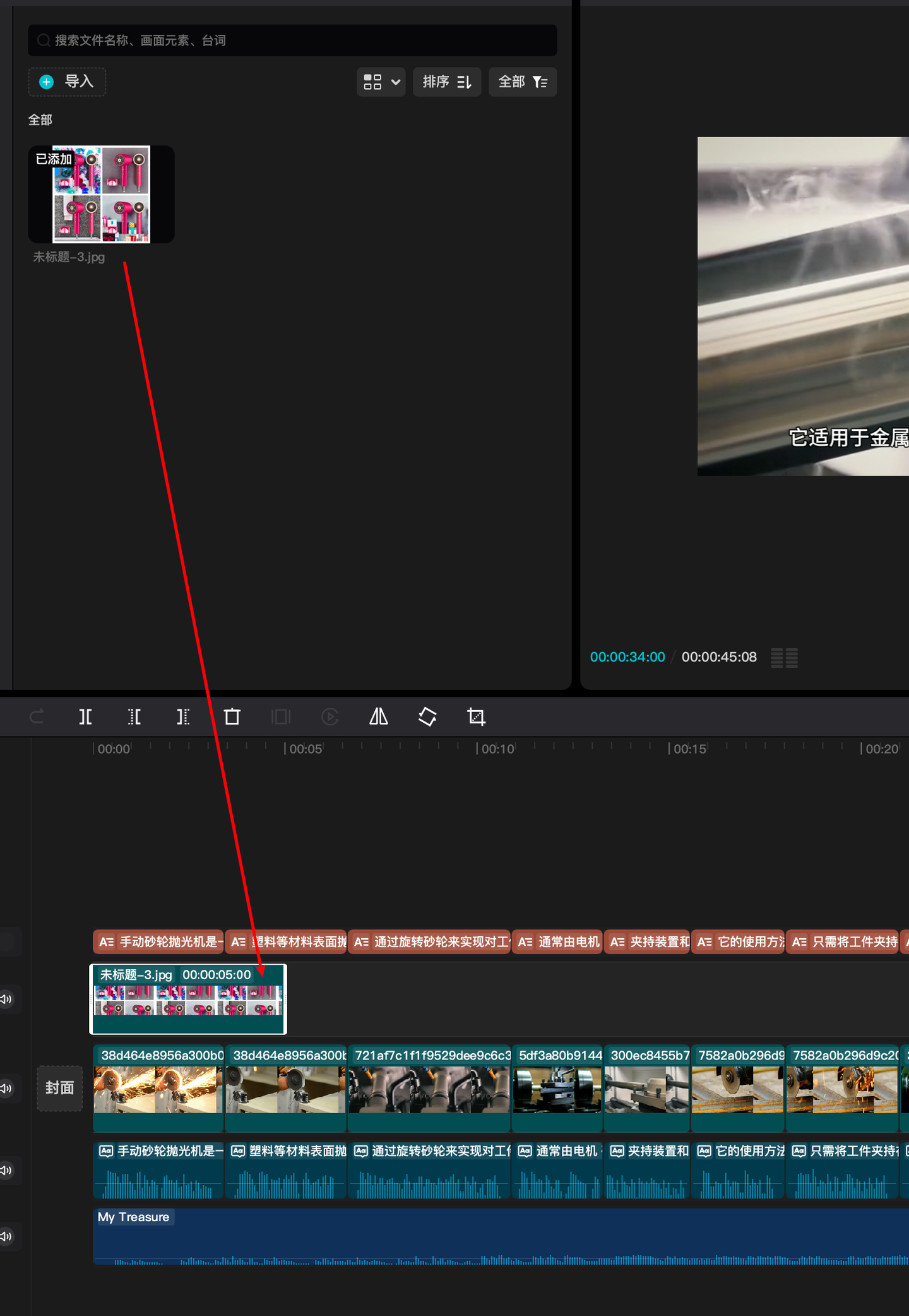

2.1.3剪辑部分,生成视频剪辑界面
具体视频导出参数可以参考图中截图(平衡大小和视频质量),如视频偏大可以,降低一定的码率。

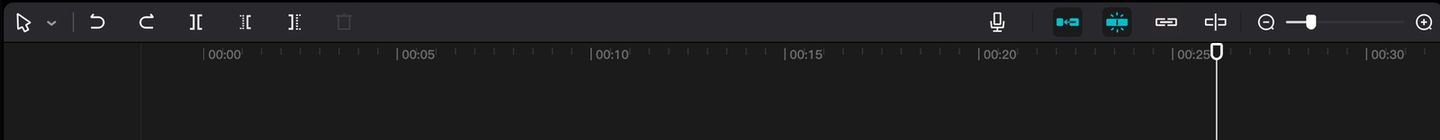

剪映剪辑常用工具

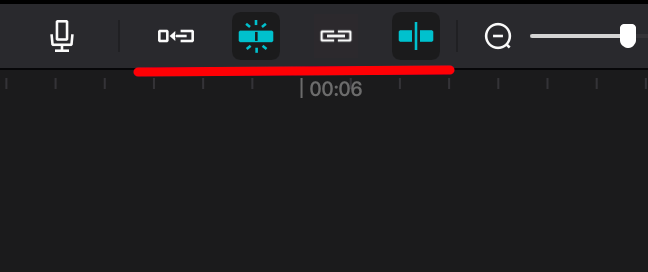

剪辑工具建议关闭主轨道磁吸,开启自动吸附、预览轴,如图设置;
联动开启与否则需要根据实际情况。

自动生成的语音,根据语速,变速可调整范围1.0-1.3倍,音量可加3-9左右;
外部背景音乐,建议音量降低-15到-20左右。
音量语速合适可不作调整

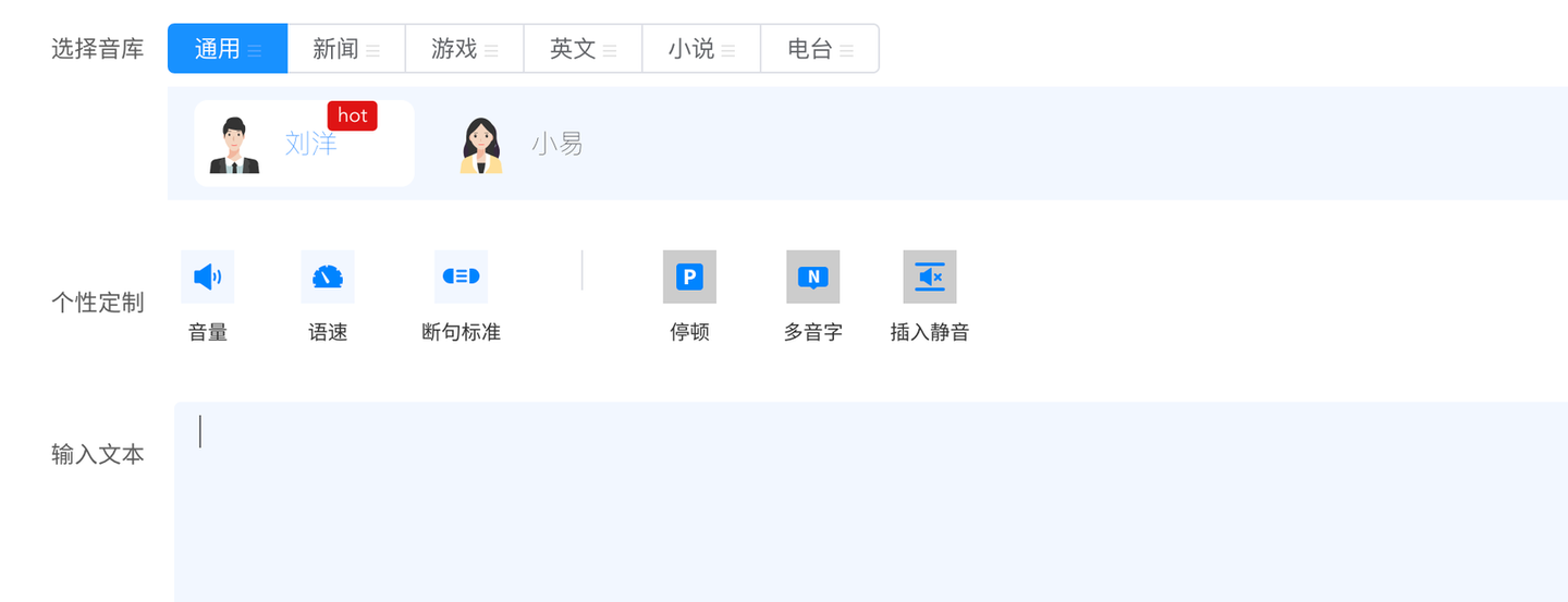

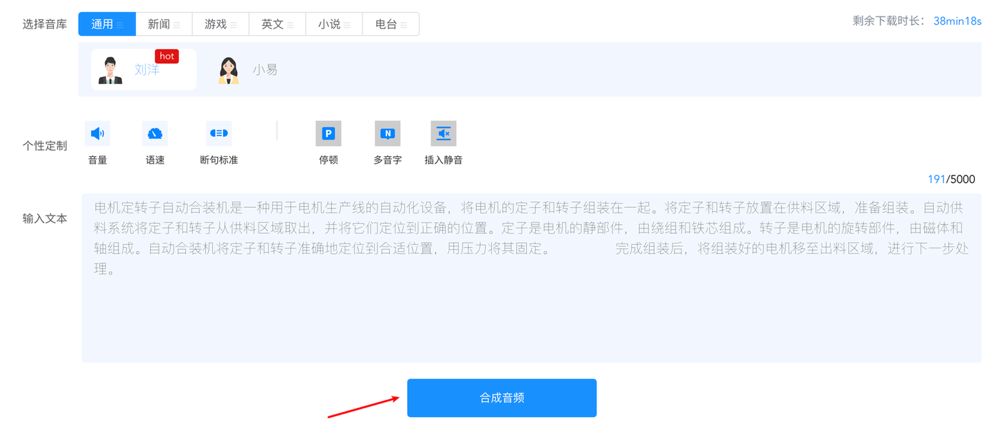

第一部分为语种、风格、音色选择;第二部分为文转音控制部分;第三部分为文本输入框。

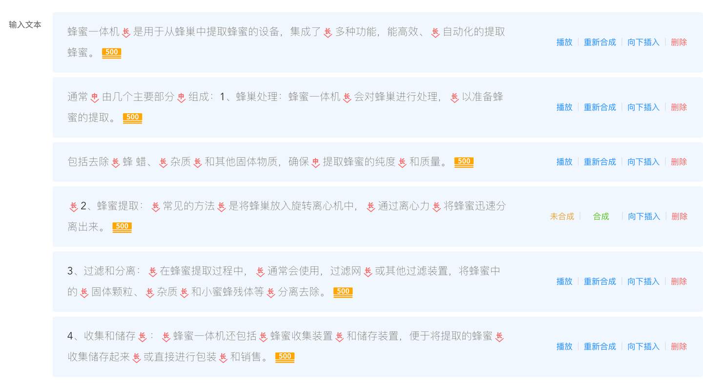

3.3、音频合成
将文案填写进文本框,点击“合成音频”
工具会自动将文案分段合成,并且转化成音频,
无特殊要求可以,点击合并音频,预听下载,有要求的可以针对音量、语速、停顿、多音字进行调整。
注意点:增加停顿建议选择“长”,语速可以选择6左右。

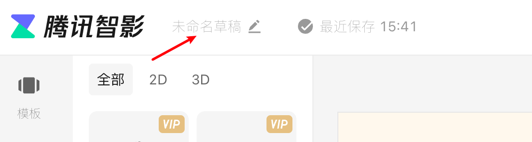

4.3.1项目命名

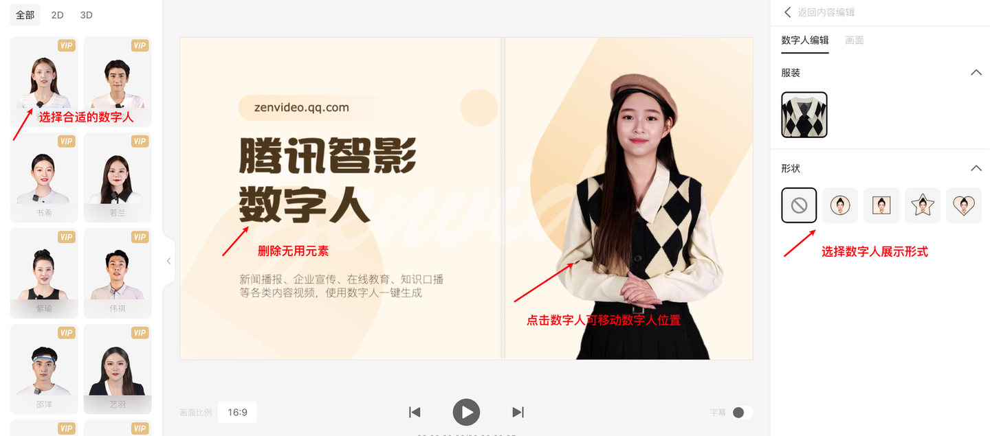

4.3.3删除页面无用元素、选择合适的数字人、选择合适的数字人展示形式

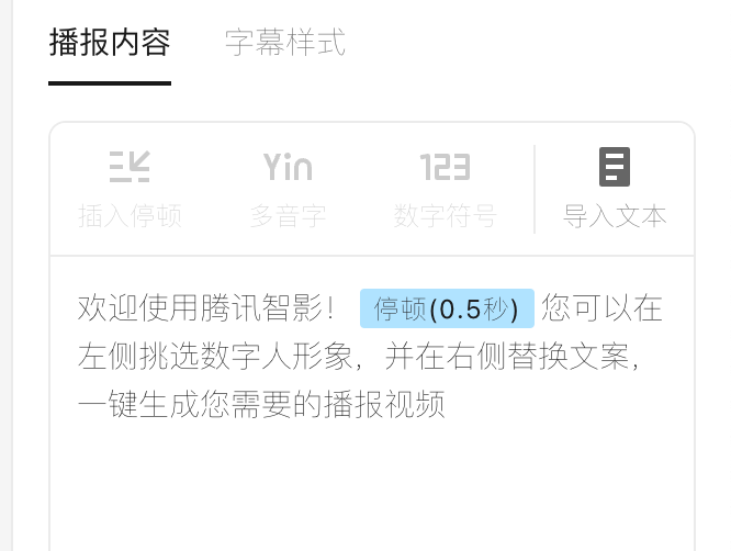

驱动形式分为两种:
  • 文本驱动:直接使用文本驱动流程更为简单,音频质量稍微有点欠缺。
  • 音频驱动:建议使用音频驱动,现阶段外部文转音的音频质量更好,同时也能更好的匹配音频长度和视频长度。

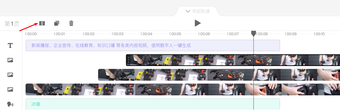

4.3.6 音频和视频画面匹配剪辑。
