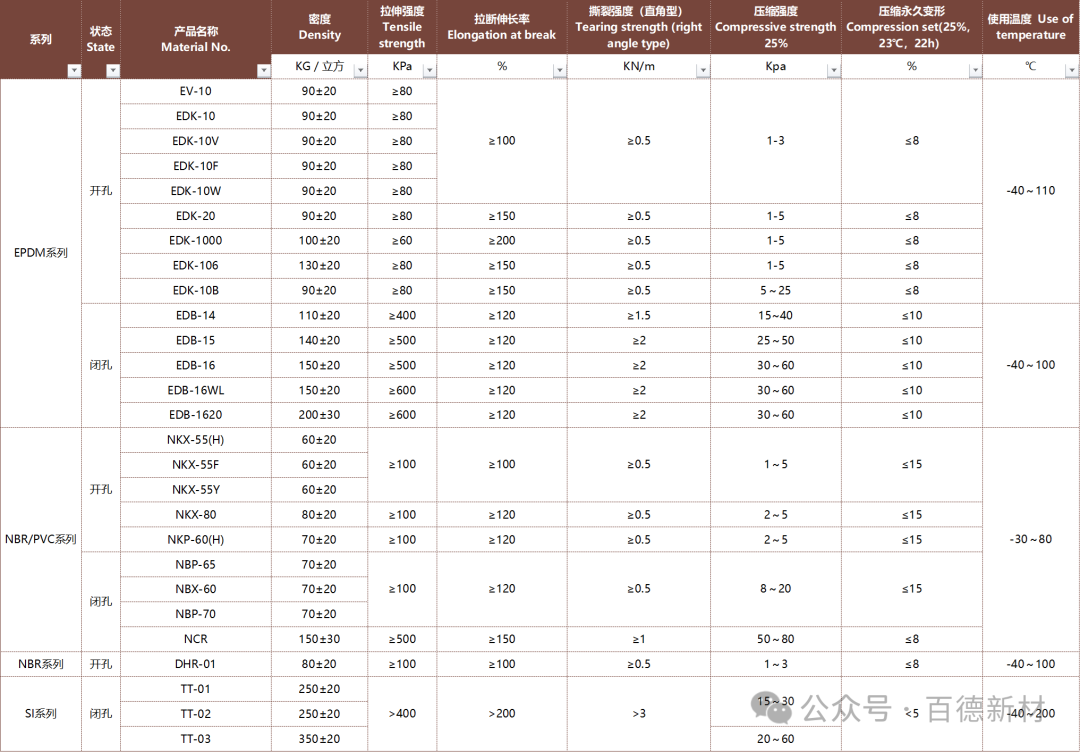

产品参数表:
5. 硅胶SF(Silicone Foam) 泡棉
特性
  • 耐高温(-60℃~300℃),生物相容性好
  • 柔软高弹性,抗压缩变形(压缩永久变形 < 10%)
  • 环保无毒性
优势
  • 极端环境适应性强
  • 符合医疗 / 食品接触标准
应用趋势
  • 新能源汽车电池热管理(导热硅胶片)
  • 可穿戴设备防水密封
