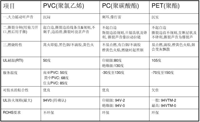

三、PVC、PC、PET绝缘片的性能对比:

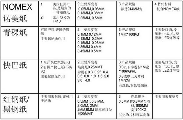

四、绝缘纸类:
总结:对于绝缘材料的知识相信还有很多,而今天我们就只汇总其分类及品牌性能等,当然也非常欢迎模切大咖们一起分享交流更多这个行业的材料及技术。
