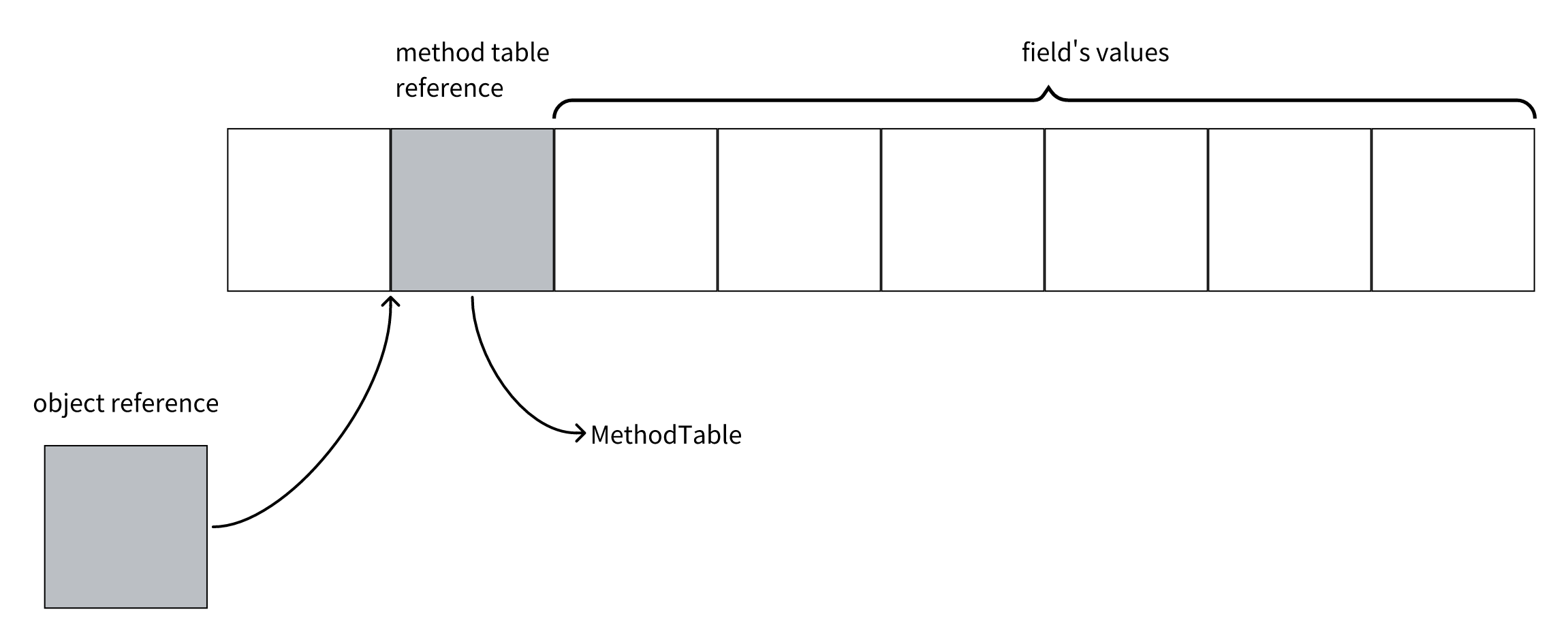

对象引用(Object Reference)
对象引用,也就是我们常说的引用类型变量,是一个类型安全的指针,指向引用类型实例的 MethodTable 指针,通过偏移和计算可以访问对象头和字段。
对象实例被分配在托管堆上,引用类型变量存储了一个指向该对象实例的引用。对象引用可以被赋值为 null,表示没有指向任何对象实例。通过 null 的对象引用访问不存在的对象会导致 NullReferenceException
对象引用可以存在栈或者堆上,作为局部变量时,存储在栈上;作为值类型字段时,跟随值类型的位置存储;作为引用类型字段时,存储在堆上。

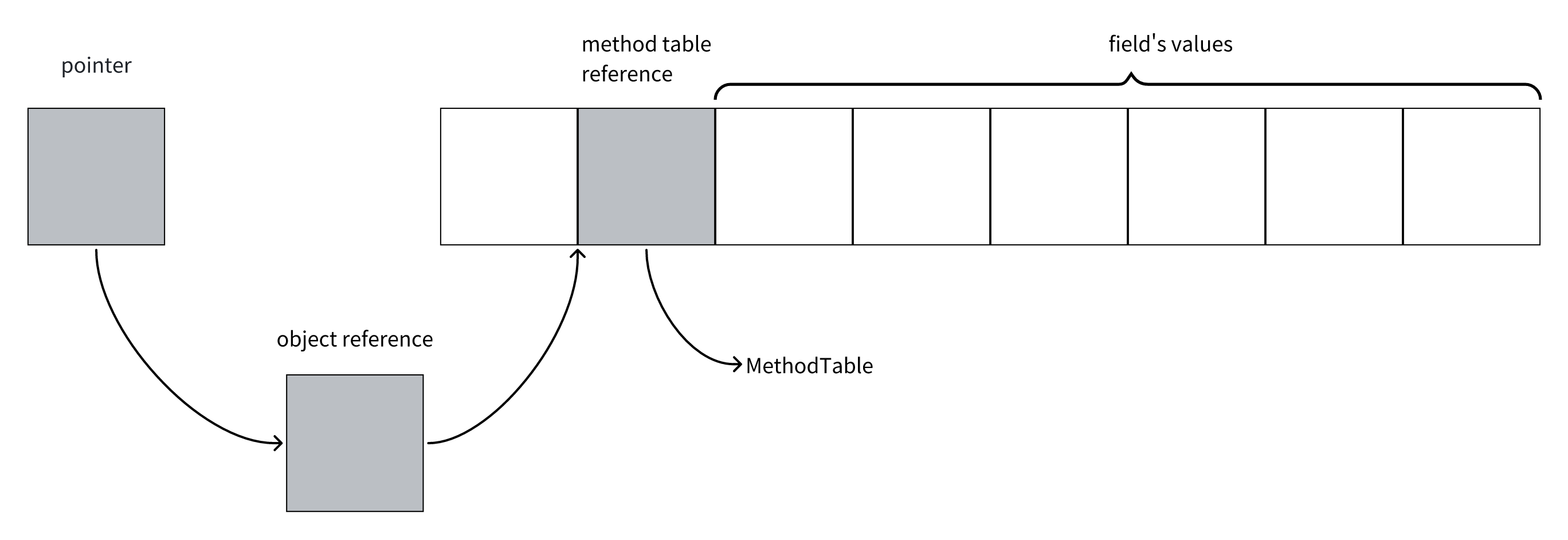

指针(Pointer)
指针的声明和使用#
指针允许用户直接操作内存地址,提供了更高的性能和灵活性,但也带来了更高的风险。因此,C# 只允许在用 unsafe 关键字标记的代码块中使用指针,并且需要在项目中启用 <AllowUnsafeBlocks>true</AllowUnsafeBlocks>
unsafe 关键字可以用于方法、代码块、字段、类、结构体等。
一些资料中将这边的指针(Pointer)称为非托管指针(Unmanaged Pointer),因为它们不受 GC 的管理。
我们需要使用 <type>* ptr 的语法来声明指针类型的变量。
通过 & 运算符获取变量的地址,通过 * 运算符访问指针指向的数据。
& 通常被称为寻址运算符,* 通常被称为解引用运算符或间接寻址运算符。

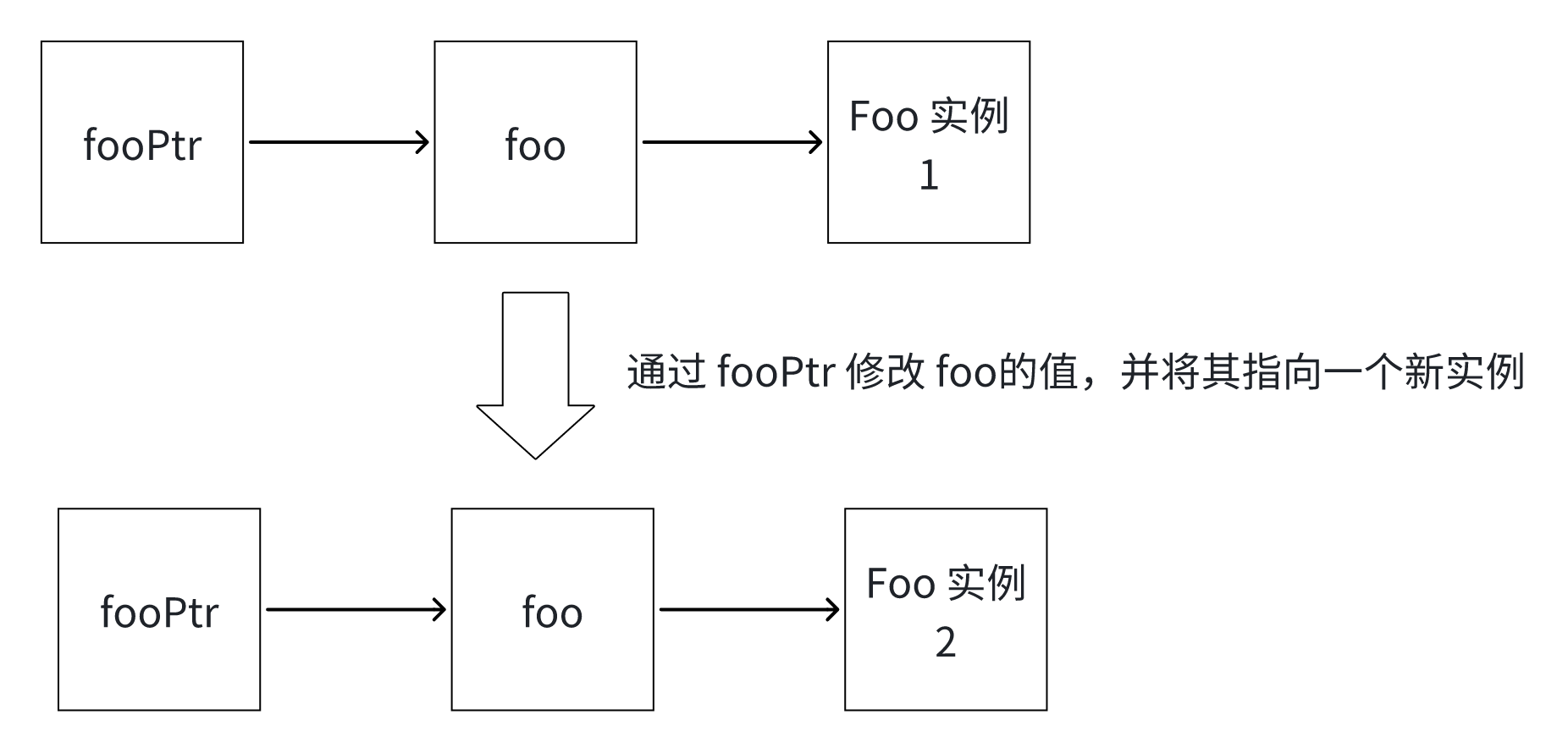

指向对象引用的指针#
指针可以指向对象引用,相当于一个二级指针。
在下面的示例代码中,关键的部分标注了编译后的 IL 代码。
class Program
    static void Main()
        var foo = new Foo
            Bar = 1
        unsafe
            // ldloca.s     foo   // 加载 foo 的地址
            // conv.u             // 将 foo 的地址转换为 unsigned native int
            // stloc.1            // 将转换后的 int 存储到 fooPtr
            Foo* fooPtr = &foo;
            // ldloc.1            // 加载 fooPtr
            // ldind.ref          // 将 fooPtr 指向的对象引用加载到栈上
            // callvirt     instance int32 Foo::get_Bar()
            // call         void [System.Console]System.Console::WriteLine(int32)
            Console.WriteLine(fooPtr->Bar); // 输出 1
            // newobj       instance void Foo::.ctor()
            // dup
            // ldc.i4.2
            // callvirt     instance void Foo::set_Bar(int32)
            // nop
            // stind.ref          // 新的 Foo 对象的地址保存通过 fooPtr 保存到 foo
            *fooPtr = new Foo
                Bar = 2
            // ldloc.0      // 和指针相比,少了一个 ldind.ref,对象引用可以直接使用
            Console.WriteLine(foo.Bar); // 输出 2
            // ldc.i4.3     // 将 3 压入栈上
            fooPtr->Bar = 3;
            Console.WriteLine(foo.Bar); // 输出 3
class Foo
    public int Bar { get; set; }
关键的三个IL 指令:
  • conv.u:将对象引用(foo)的地址转换为 unsigned native int,并存储到指针(fooPtr)中。
  • ldind.ref:将指针(fooPtr)指向的对象引用(foo)加载到栈上。
  • stind.ref:将栈上的对象引用(新的foo实例的引用)存储到指针指向的地址(foo)上。

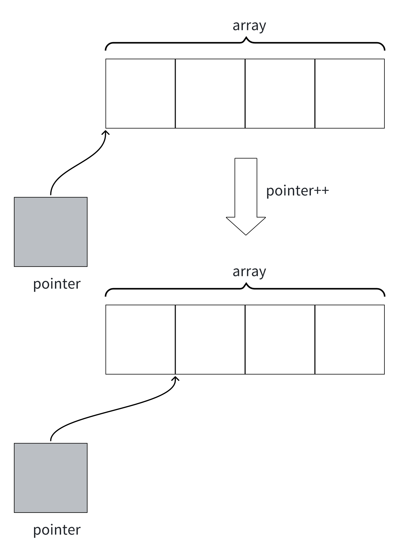

指向数组元素的指针#
当指针指向数组元素时,可以通过指针算法遍历数组元素,指针的单次偏移量为元素类型的大小。
指针算法支持的操作有:
对指针进行加法和减法运算时,p + n 是将指针 p 向后移动 n 个元素的大小,p - n 是将指针 p 向前移动 n 个元素的大小。
本文会讨论三种数组类型:
  • 在栈上分配的数组
  • 在托管堆上分配的数组
  • 在非托管堆上分配的数组
本小节先讨论前两种,指向非托管堆上分配的数组的指针会在后面讨论。
栈上和非托管堆上分配的数组时,指针可以直接访问数组元素。在托管堆上分配的数组时,指针需要通过 fixed 关键字固定数组元素的地址,防止 GC 移动数组元素的位置。
在栈上分配的数组的示例代码:
unsafe class Program
    static void Main()
        int* arr = stackalloc int[5] { 0, 1, 2, 3, 4 }; // 在栈上分配一个 int 数组并初始化
        // 下面是等效代码
        // int* arr = stackalloc int[5]; // 在栈上分配一个 int 数组
        // for (int i = 0; i < 5; i++)
        //     *(arr + i) = i; // 通过指针访问数组元素,赋值
            Console.WriteLine(*(arr + i)); // 输出 0 1 2 3 4
        // 也可以直接通过下标访问
            Console.WriteLine(arr[i]); // 输出 0 1 2 3 4
在托管堆上分配的数组的示例代码:
    static void Main()
        int[] arr = new int[5] { 0, 1, 2, 3, 4 }; // 在堆上分配一个 int 数组并初始化
        fixed (int* p = arr) // 固定数组元素的地址
                Console.WriteLine(*(p + i)); // 输出 0 1 2 3 4
        fixed (int* p = &arr[0]) // 固定数组元素的地址
                *(p + i) = i * 10; // 修改数组元素的值
        foreach (var item in arr)
            Console.WriteLine(item); // 输出 0 10 20 30 40
在 fixed 语句块结束后,数组元素的地址会被释放,指针变量将不再有效。
在 fixed 语句块中,指针变量可以直接访问数组元素的地址,并且可以修改数组元素的值。
int* p = arr 和 int* p = &arr[0] 是等效的,都是获取数组第一个元素的地址。
注意: int[]* p = &arr 是创建一个指向数组变量的指针,并不是指向数组元素的指针。

指向对象引用的托管指针#
托管指针指向对象引用时,和指针(Pointer)一样,都类似于一个二级指针。
下面是一个简单的例子,演示了如何使用托管指针指向对象引用:
class Program
    static void Main()
        Foo foo = new Foo
            Bar = 1
        // 声明一个托管指针,指向 foo 的地址
        ref Foo fooPtr = ref foo;
        // 访问托管指针指向的对象引用
        Console.WriteLine(fooPtr.Bar); // 输出 1
        // 修改托管指针指向的对象引用
        // dup
        // ldc.i4.2
        // nop
        fooPtr = new Foo
            Bar = 2
        // 访问托管指针指向的对象引用
        // 通过托管指针修改原对象的属性
        // nop
        fooPtr.Bar = 3;
public struct Foo
上面的代码中,ref Foo fooPtr = ref foo; 声明了一个托管指针 fooPtr,指向 foo 的地址。
fooPtr 是一个托管指针,指向 foo 的地址,虽然语法可以直接访问 fooPtr.Bar 的属性,但其过程是先将 fooPtr 指向的对象引用加载到栈上,然后调用 get_Bar() 方法获取属性值。
fooPtr = new Foo { Bar = 2 }; 修改了 fooPtr 指向的对象引用,也就是修改了 foo 的值。
和指针(Pointer)那一章节生成的 IL 代码进行对比,你会发现,唯一的区别是将变量地址保存到指针时,指针比托管指针多了一个 conv.u 指令。
