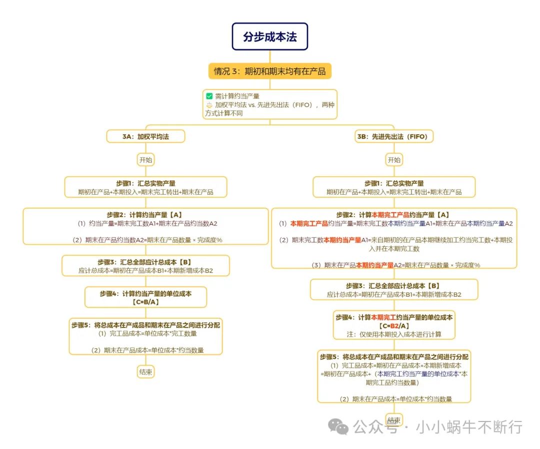

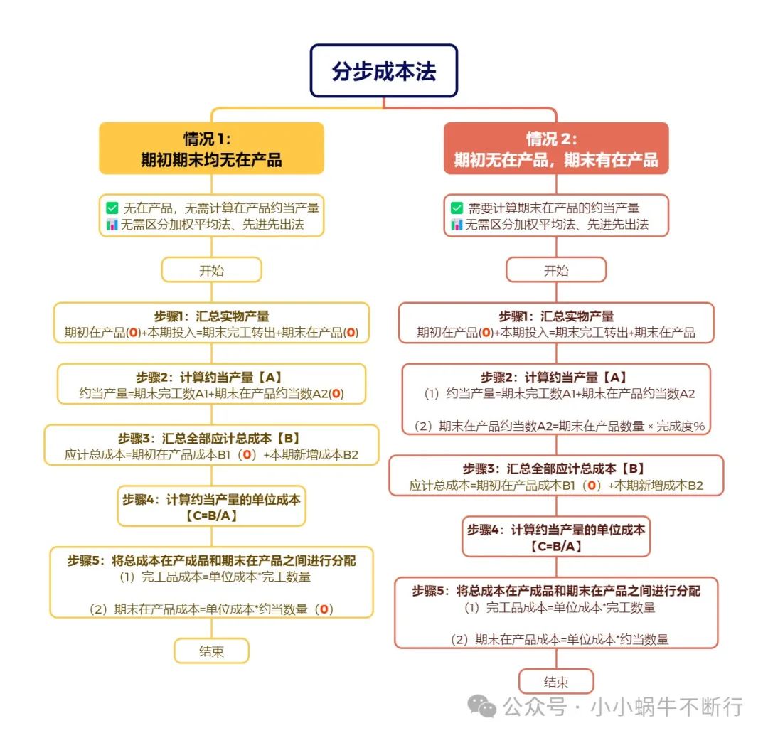

三、分步成本法计算逻辑

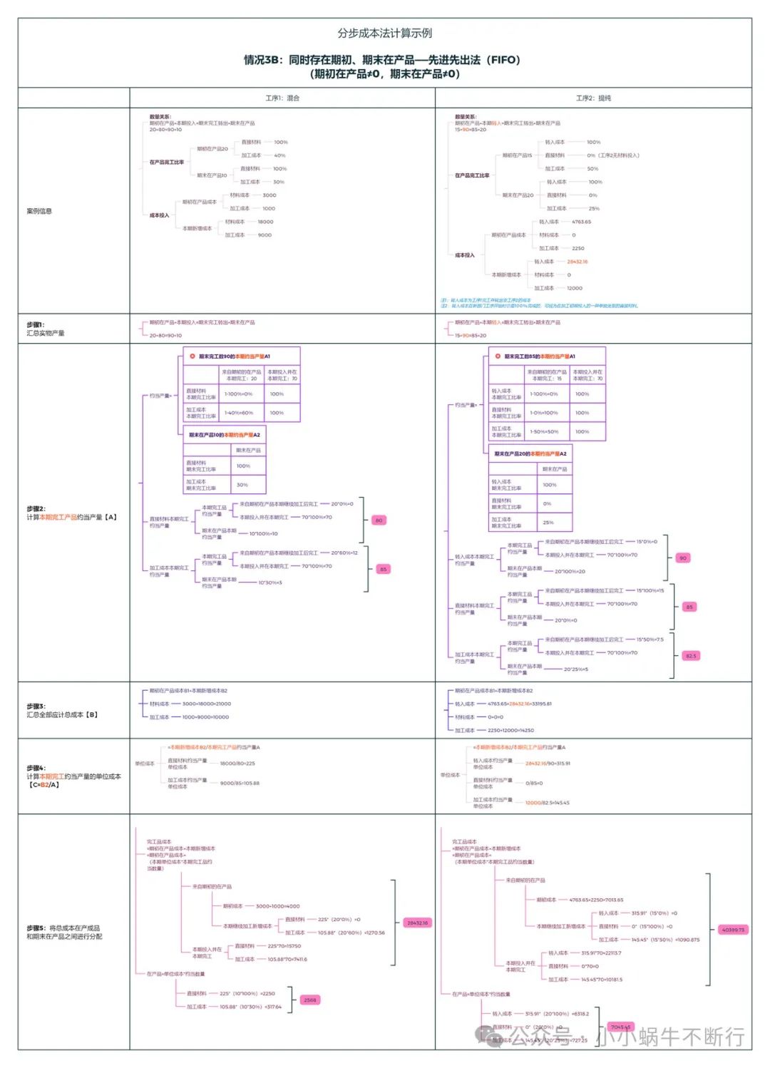

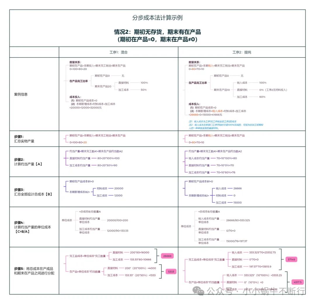

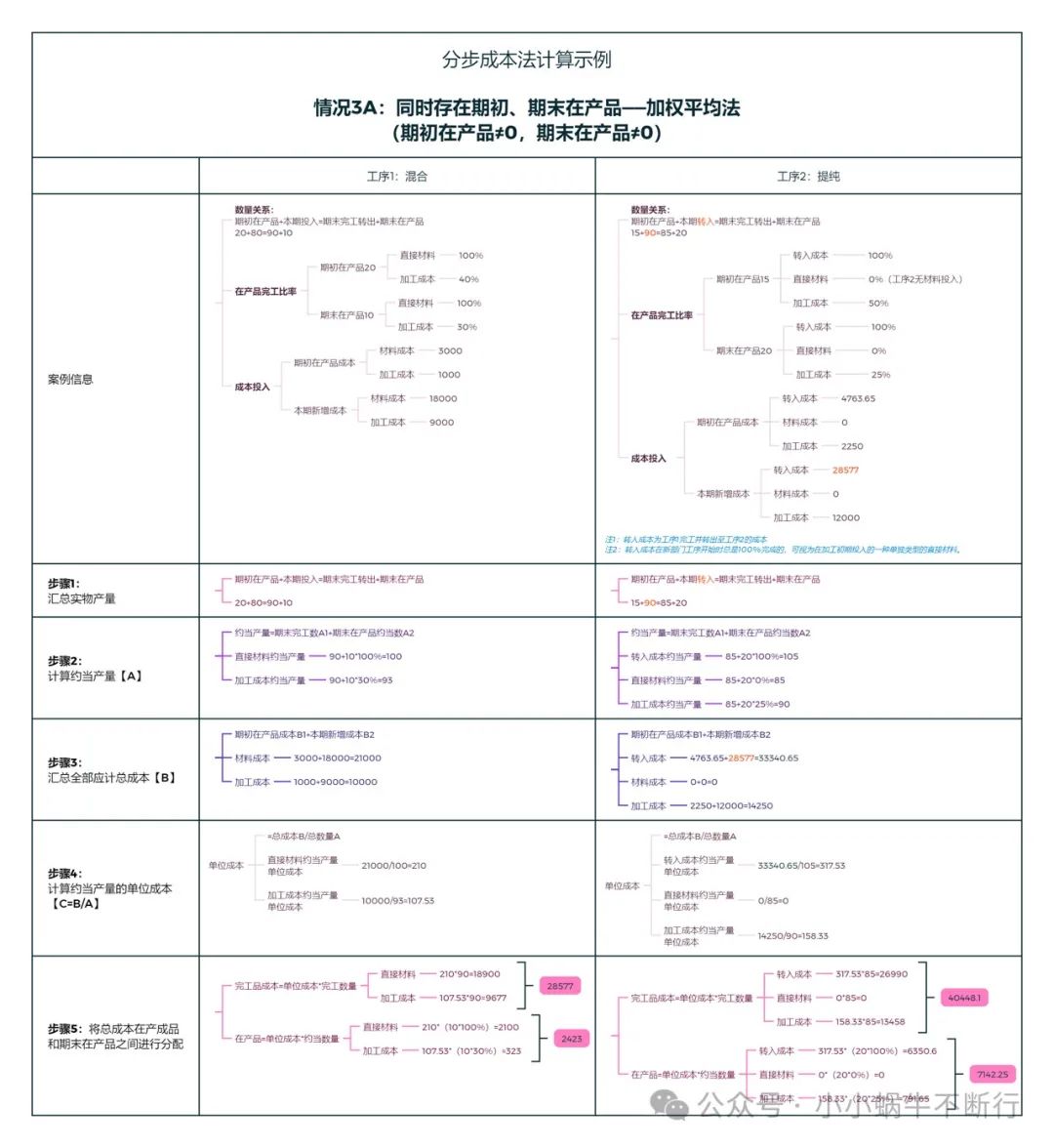

四、计算案例
不同情况下分步成本法核算实战
    在流程型制造企业中,分步成本法就像一条记录“成本旅程”的流水线,把每一步的投入与产出都一一标记。
