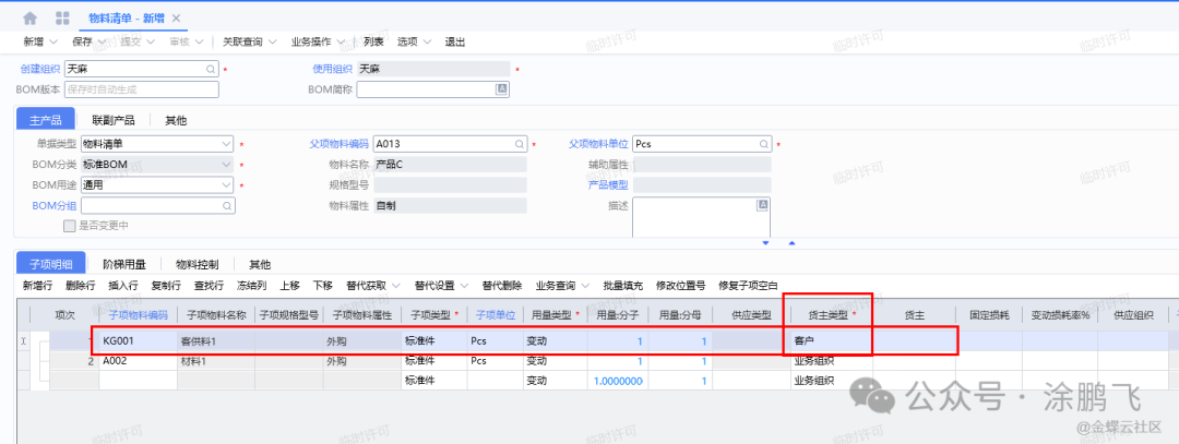

生产的产品,如明确都是来料加工的情况,一般大部分主要材料是客供料,部分辅料可能是企业提供的,可在BOM中维护设置好对应的货主类型。如果产品既有可能是完全自制,也有可能是来料加工的情况,可分两个不同情况设置对用的BOM版本信息,也可在BOM中不指定货主类型信息,在后续实际生成业务中生产订单生成用料清单之后,在用料清单中修改货主信息及发货仓库信息即可。
本例已知客供料信息,直接在BOM中设置对应的货主类型,BOM设置如图所示:

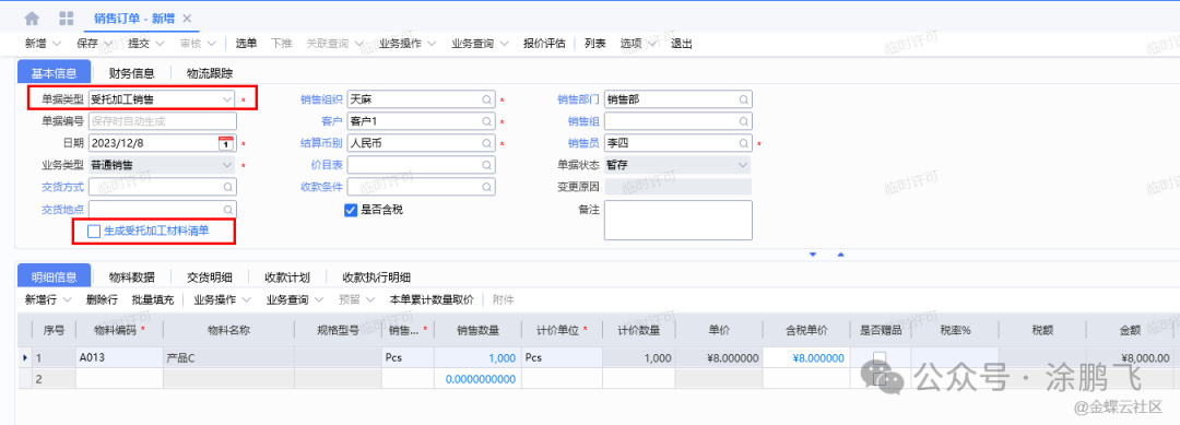

3、销售订单
受托加工业务一般可从销售订单开始,销售订单新增可选择受托加工类型的销售订单,可按需考虑是否勾选【生成受托加工材料清单】,如未勾选,可直接从销售订单下推受托加工材料入库单,系统会按照BOM中货主类型为客户的材料展开入库。如勾选,可通过订单下推受托加工材料收料单,然后根据生成的材料清单下推受托加工材料入库单。

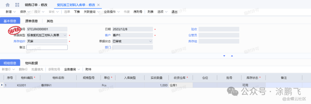

受托加工入库单需要将客户发过来的材料进行入库,货主为客户,仓库可以选择客户仓库,也可选择本公司仓库,该单据因为货主并非本组织,不参与本组织的存货核算及成本计算,该库存仅管理库存数量,无对应成本金额。
受托加工材料入库的时候,可以通过销售订单关联下推,也可以直接在库存管理模块新增受托加工材料入库单,选择客户之后,自动将货主也携带为该客户,货主类型为客户。
如图所示:
受托加工材料入库单

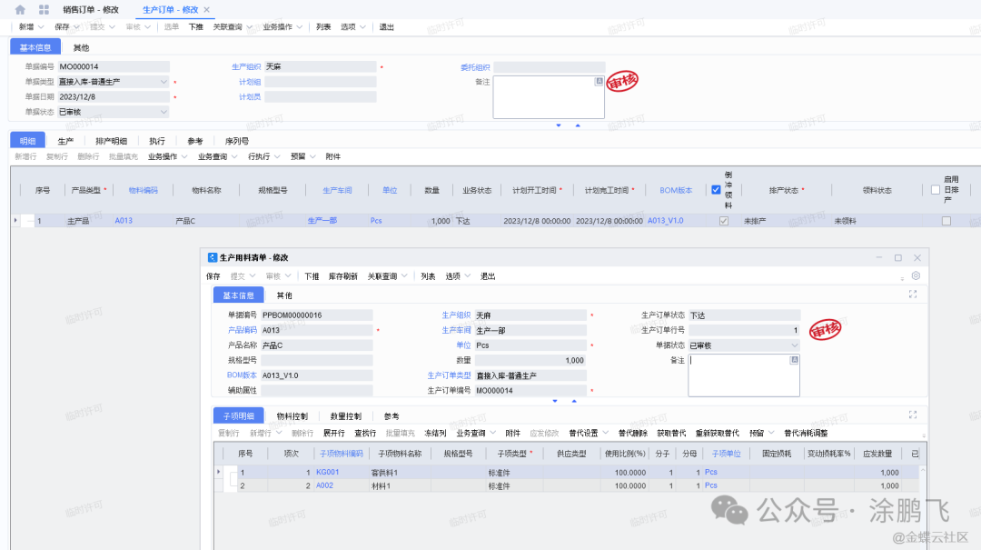

销售订单下推生产订单,生产订单类型与其他生产订单类型一致,如图所示:
如BOM中未指定货主类型,可在生产订单生成生产用料清单之后联查生产用料清单执行货主类型及货主,本例中BOM直接指定了货主类型,此时无需再用料清单修改货主类型等信息。
生产订单

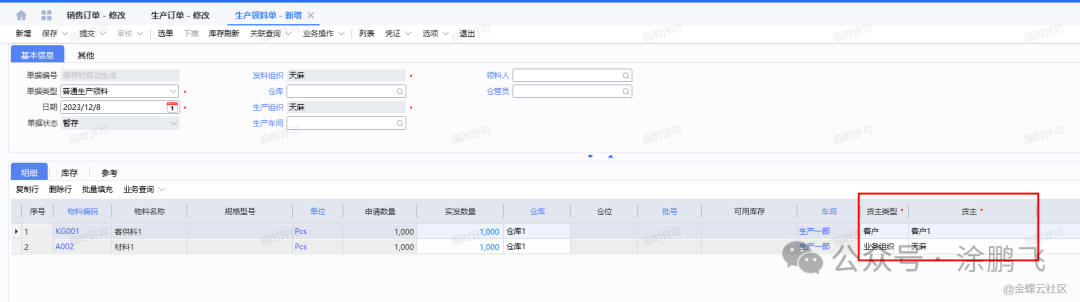

生产领料单
生产领料单可以根据生产订单下推,也可以从生产用料清单下推,生产领料单会显示对应的货主信息,如图所示:

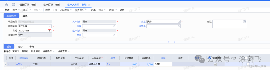

生产入库单
生产完毕之后,进行生产入库,如图所示:

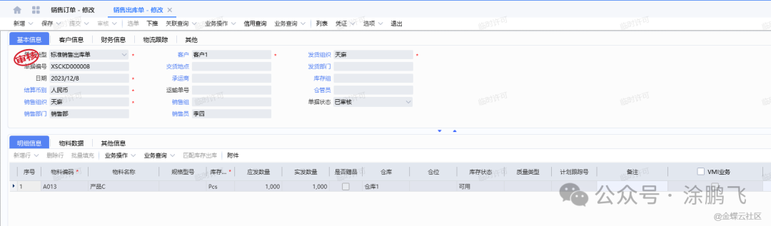

生产完毕之后,通过之前的销售订单下推销售出库单,如图所示:
销售出库单

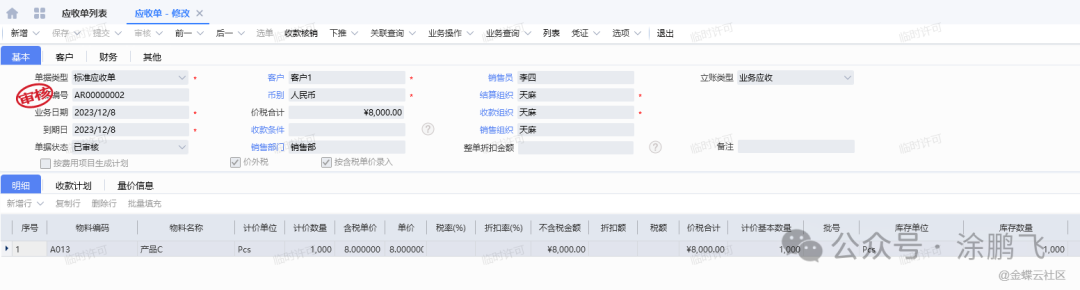

应收单
使用出库单下推应收单,如图所示:

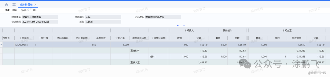

受托加工的流程除了部分材料货主为非本业务组织不需要进行核算之后,生产过程可能领料的其他材料或者辅料以及生成过程发生的工、费等项目均需要进行核算,本例中领用了本组织的材料进行了生产,且发生了工资费用,均需要参与到成本核算中去。在进行存货核算模块的入库核算及出库核算之后,还需进行产品成本核算模块的成本结算,成本计算单结果,如图所示:
成本计算单显示直接材料只有企业自供材料部分,是因为客供料货主为客户,不参与本组织的核算,所以不列示在直接材料项目中。

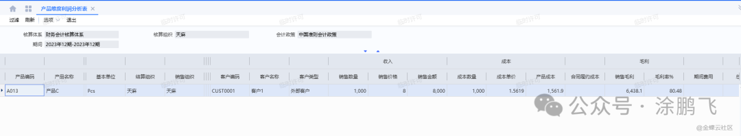

成本计算完毕之后,可查询该业务利润情况,如图所示:
产品维度利润分析表
