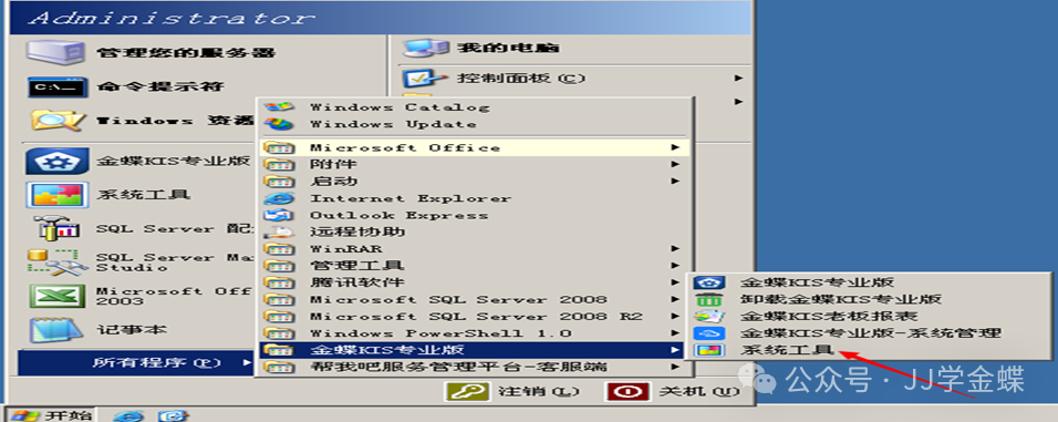

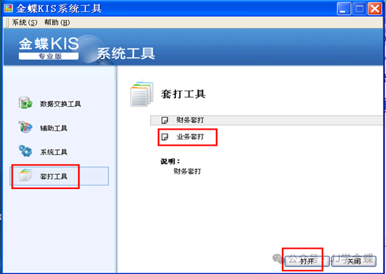

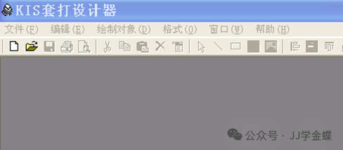

一、首先打开套打设计器:
在“开始 - 所有程序 - kis 专业版 - 系统工具”处点击系统工具,打开“金蝶 kis 系统工具 - 套打工具 - 业务套打 - 打开”,这时系统会跳出一个跟平常一样的登陆对话框,登陆到你要套打单据的帐套。不同的是,点击确定后,系统这时打开的是 kis 套打设计器。

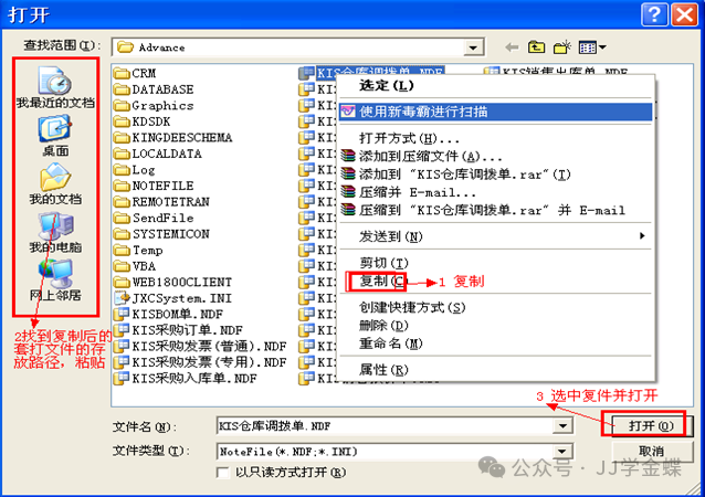

1. 复制一份系统默认模版文件作为我们以后的套打文件设计修改。(目的:系统默认模版留有备份)
点击“文件 - 打开”(这个时候,你能看到 kis 专业版安装路径下的所有单据的默认套打模版,如果没有特殊要求的,可以使用默认模版),右键单击选中 kis 销售出库单,复制并粘贴到你以后套打文件的存放路径,我这里放在桌面。然后选中桌面的 kis 销售出库单,点击打开。

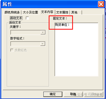

以购货单位为例:

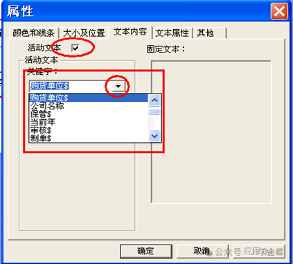

1. 双击固定文本“购货单位”,出现如下左图,里面的内容可以自己键入,打印出来的内容就是你键入的内容。
2. 双击活动文本“购货单位$”,出现如下右图,里面的内容是从关键字里选择的,打印出来的内容是从单据上取的。

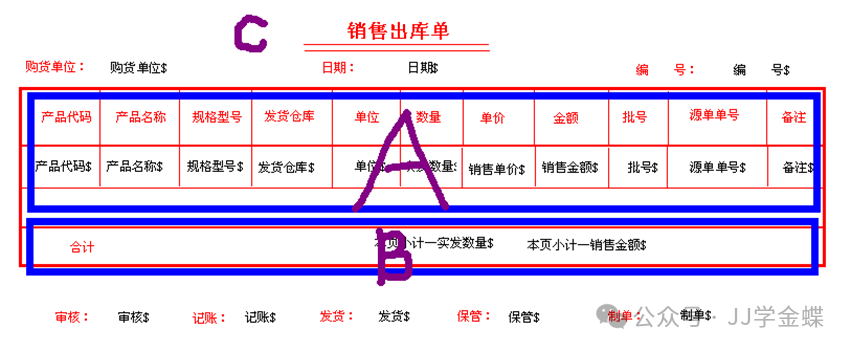

3. 活动文本取数的规则
部分是活动表体,对应取数单据的表体;
部分是表尾,对应取数合计、数量、金额之类的;
C部分是表头,对应取数单据的表头。
表头不能取单据表体,表体不能取单据表头。也就是说,活动文本的内容只能在单据上取,在套打的原单上有,才能取到。

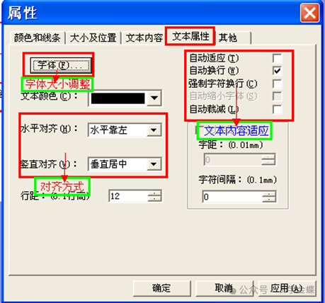

B. 双击文本框,在文本属性页面可调整字体大小、对齐方式、文本适应方式等。
C. 整单说明文字、备注等的处理。

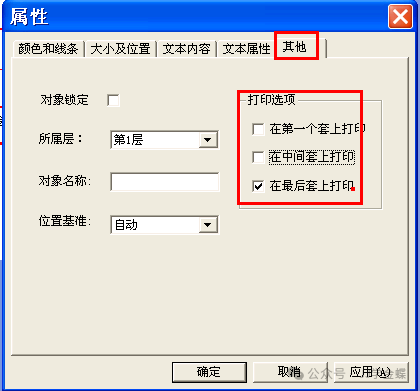

有些客户在将采购订单和销售订单等套打成合同的时候,由于说明性的文字备注内容过多,导致一页打不完,但是说明、备注只需要打印在最后的页上,这个只需在文本框的其他属性页里只勾选在最后套上打印即可。
5. 多文本处理。
在套打设计器里,多选的按键是 shift 键。按住 shift 用鼠标左键单击要编辑的内容,可同时选中多个文本框进行 a 文本框里的内容对齐方式、字体大小、文字适应方式(同 4)和 b 文本框的对齐方式(如下图)等的操作。(注意:此种方式不要编辑文本框内容。)

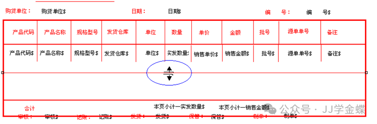

A. 关于外面线条框框的问题。
很多客户对于行高、行宽等有要求要调窄。要求是先将这个线框内的文本框和线条调整好,再将鼠标至于线上,出现双向箭头时,用鼠标左键选中并拖动即可。调宽没有这个限制。

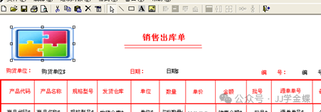

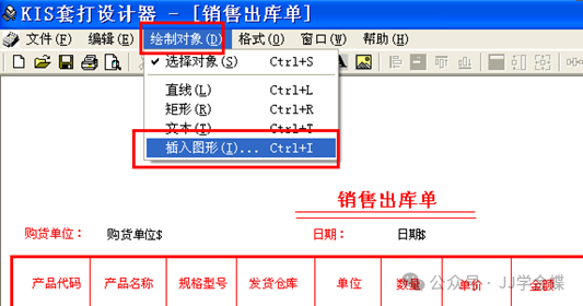

 B. 关于 LOGO 的设置
在套打设计器里“绘制对象 - 插入图形”,选择一个图形文件(注意文件格式只能是.bmp 或者是.ico)。
注意:12.0 版本之前的设置了 logo 的套打文件后不能移动存放路径,12.0 以后的没有限制。先插入图片后添加文本框,对应图片不会覆盖文本框内容。
