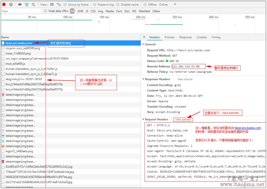

知道了IP和端口,连接是可以建立了,为了得到正确的响应,我们应该给服务器发送什么消息呢?这里就需要用到HTTP协议了。
具体协议这里就不说了,我们先F12看看浏览器的请求报文,然后依葫芦画瓢试试,以http://fanyi-pro.baidu.com为例。(现在找个非HTTPS的地址也是不容易了)

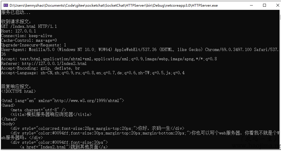

用Socket实现Web服务器
Web服务器的实现和我们上一篇的Socket聊天服务端其实也差不多。
不同之处就在于,解析请求报文,然后按HTTP协议回复标准的响应报文(我这里为了简单,就没有按标准的协议来玩,仅仅只是实现了表面的效果)
代码如下:

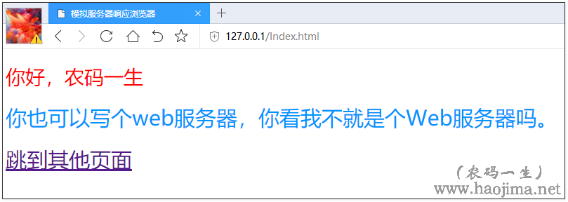

效果如下:
由此我们知道了.NET Core为什么可以在不需要iis的情况下,一个黑窗体就提供了对网址的访问。其实也就是KestrelServer通过Socket绑定并监听端口提供的服务。

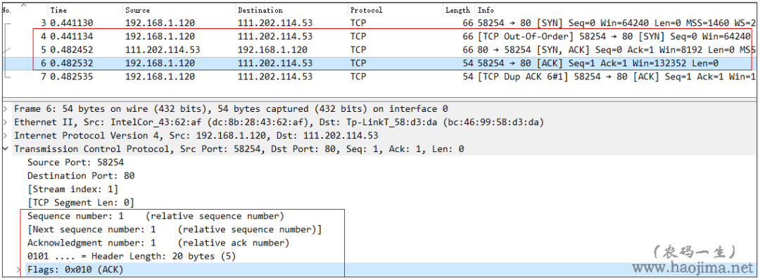

为什么不见三次握手
对于HTTP/TCP可能大家多少都听过三次握手,可是在我们在用Socket编写Web服务器的时候并没有看到相关的东西啊,这是怎么回事。
因为我们在客户端执行连接socketClient.Connect(ipEndPoint)的时候已经进行了三次握手
具体可细读小坦克大佬(https://www.cnblogs.com/TankXiao/archive/2012/10/10/2711777.html)的文章。
也就是说我们在用C#的Socket、TCP、HttpClient的时候根本就不用关注这些细节。
