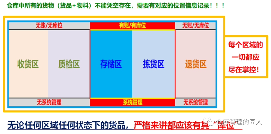

1)库位的定义
库位是仓库中存储货品的位置,可以是平面上的一个区域,也可以是立体上的一个特定空间或移动的标识。库位编码相当于货品在仓库中的地址码。
每个库位容积各有大小,取放货便捷度也不同,以及离入库口和出库口各有远近。如果要具体弄清某一个库位,需要知道这个库位的序列号,库位编号;货架库位要知道这个库位所在的巷道,排,格,层,以及离主通道的距离;要知道这个库位的尺寸(即长度高度和进深,得出这个库位的理论容积);要知道这个库位的承重;要知道这个库位的三维空间(纵横坐标,离地高度);要知道这个库位是否可以拆分,可以拆分为哪几个库位;要知道这个库位是否可以和其它库位合并,合并成什么库位;要知道这个库位是移动的还是固定的,隶属的区域,是存储特定的货品,还是不限;要知道这个库位是人工取货,还是人+设备取货,用到什么设备,难易程度等;甚至还要知道这个库位一年四季的温度区间,光照情况,甚至积灰度等等!

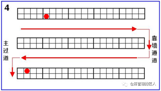

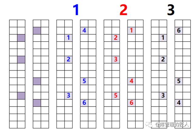

5)库位编码对拣货路径和拣货距离的影响:
由于我们平时在仓库中配货是根据库位的排序进行拣货,那不同的库位编码规则就会有不同的库位排序。如果编库位的时候,是以排为单位,大多会出现下面的路线1;以巷道为单位,“左单右双”编库位,大多会出下面的路线2;有的仓库同一巷道是按U字形顺序编排库位,就会形成下面的路线3。总的来说,第2种路线相对会好一些。
但需要注意的是,电商仓库与非电商仓库(如传统制造业、2B仓库)在编排库位时要求并不一样。虽然库位排序路径可能最短,但实际上个别库位拣货与大多库位拣货产生的路径是不一样的。
可能看完上图,很多人都会认为第4种路线编排库位是最好的,但并不是,为什么呢?
如果不是每个库位都需要拣货,那么人员在拣货时,走的路径就比较灵活。如下图:
因为如果需要拣货的只有红色标注的这2个库位,请问我们还需要按箭头显示的路线行走吗?肯定不需要。所以只有在一个巷道大多库位需要拣货时,我们这样的设计才是最好的,否则就不一定好。当然,第1种路线肯定不好,但实际上很多企业只要是以排为单位编库位就是第1种行走路线。总的来说,库位设计,按第3种路线是相对较好的一种!

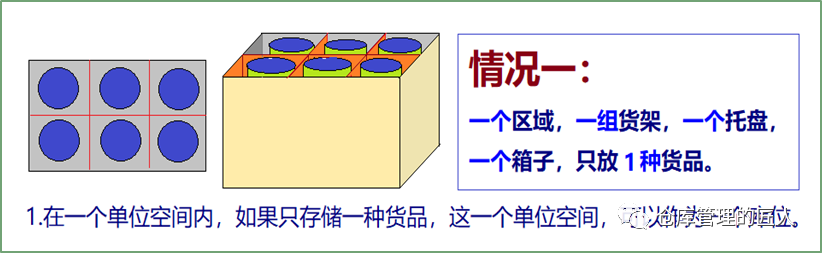

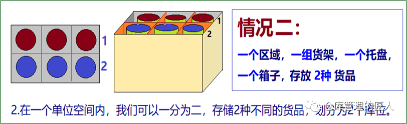

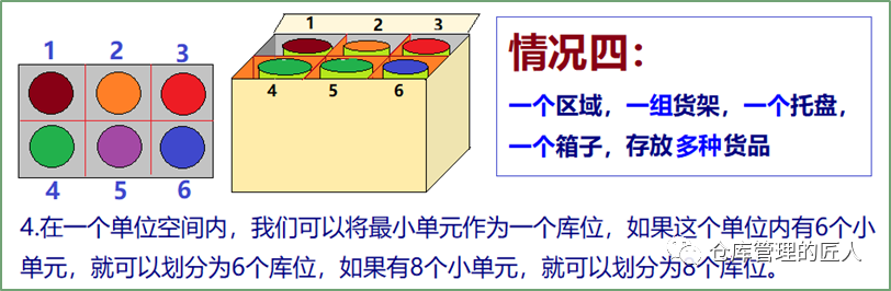

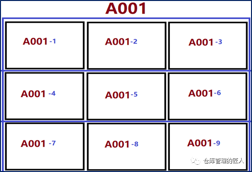

6)如何解决一位多货的问题
如果我们一组货架或一个库位,只存储一种货品,我们可以称这组货架或这个库位为“A001”,但如果这组货架或这个库位放了多种货品,那我们就可以将这组货架各个货品的库位取名为:A001-1,A001-2,A001-3……
至于我们将一个单位空间,划分为几个库位,是由存储多少种货品而定:
