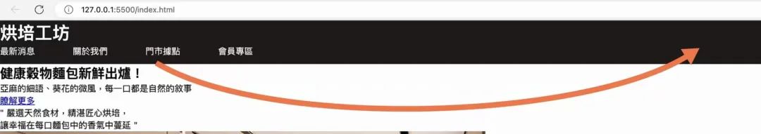

昨天,我们学习了如何将导航栏从纵向变为横向。那如何将导航栏从左侧移动到右上角呢?
我们有一个常用的语法,就是position语法。CSS 中的 position 属性用于控制元素在页面中的定位方式,其中 relative(相对定位)和 absolute(绝对定位)是最常用的两种值。

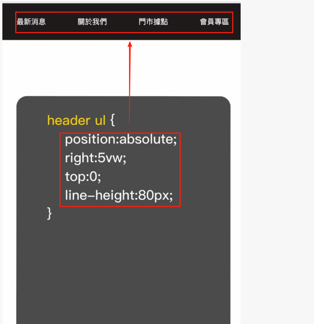

这里,我们把<ul>标签,即网站的导航栏设为“绝对模式”
