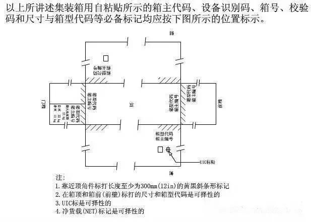

集装箱是跨境物流过程中的关键运输载体,有效管理至关重要,而为了便于集装箱在国际运输中的识别、管理和交接,便于单据编制和信息传输,国际标准化组织颁布了《集装箱的代号、识别和标记》(ISO6346-1995),该标准明确地规定了集装箱的内容、标记字体的尺寸、标记的位置等。按此标准,集装箱标记可分为必备标记和自选标记两类。由于“必备标记”是集装箱都需要标记的内容,下面就来着重科普下。
国际标准化组织规定的标记有必备标记和自选标记两类,每一类标记中又分识别标记和作业标记。具体来说,集装箱上有箱主代号;箱号或顺序号、核对号;集装箱尺寸及类型代号。
一、必备标记

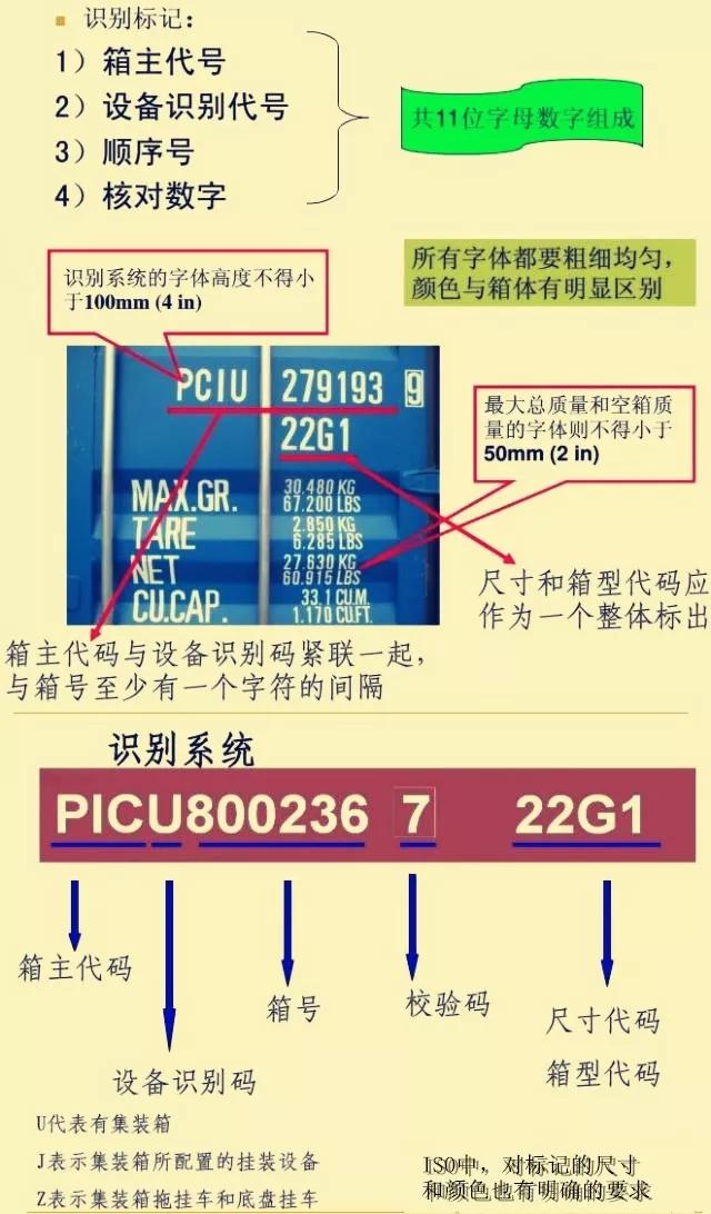

1.识别标记
它包括箱主代号,设备识别代号、顺序号及核对数字组成。
(1)箱主代号(Owner Code)。是集装箱所有人向国际集装箱局登记注册的三个大写的拉丁文字母表示,比如马士基集团自有箱的箱主代号之一是“MSK”。
(2)设备识别代号。是紧接着箱主代号的第四位字母,用以表示集装箱的类型,最常见的是“U”,用于表示所有常规的集装箱。另外“J”表示带有可拆卸的集装箱,“Z”表示集装箱的拖车和底盘车。
(3)顺序号,又称“箱号”或“箱体注册码”(Registration Code),由6位阿拉伯字母组成。如有效数字不是6位时,则在有效数字前用 “0” 补足6位以区别于同一箱主的集装箱,如 “053842”。
(4)核对数字。又称“校验码”(Check Digit),核对数字是用来验证箱主代号和顺序号记录是否准确的依据,经计算机处理所得。它位于顺序号后,以一位阿拉伯数字加一方框表示。

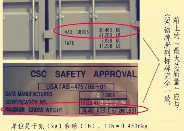

(1)额定重量和自定重量标记。额定重量即集装箱总重,自重即集装箱空箱质量(或空箱重量),应以公斤(kg) 和磅(lb) 同时表示;

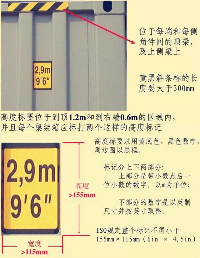

(1)超高标记,该标记为在黄色底上标出黑色数字和边框,此标记贴在集装箱每侧的左下角,距箱底约0.6m处,同时该贴在集装箱主要标记的下方。凡高度超过2.6m的集装箱应贴上此标记;

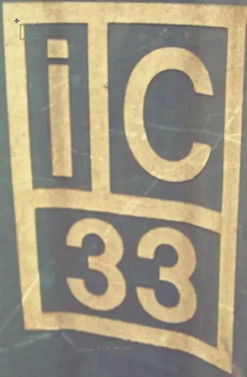

(2)国际铁路联盟标记。凡符合《国际铁路联盟条列》规定的集装箱,可以获得此标记。该标志是在欧洲铁路上运输集装箱的必要通行标志。上部“ic”表示国际铁路联盟,下部的数字表示各铁路公司的代码。对于超重(总重超过30.48t)的集装箱,应设“SUPER HEAVY”的三角形超重标记。
