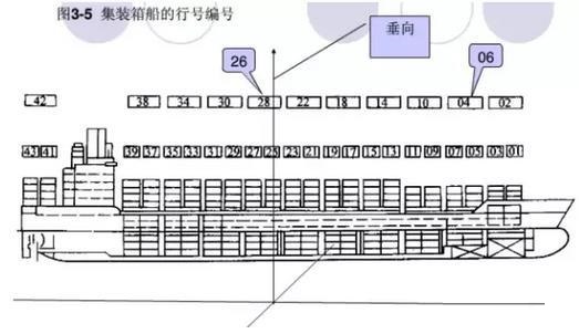

一、行号(BayNo.):

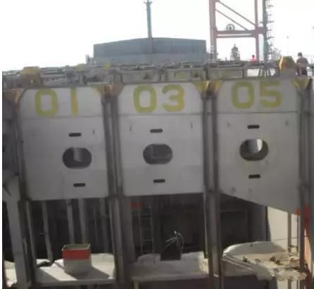

集装箱在船舶纵向(艏-艉方向)的排列顺序号。作为集装箱箱位的纵向坐标。自船首向船尾,装20ft箱的箱位上依次以01、03、05、07…奇数表示。
当纵向两个连续20ft箱位上被用于装载40ft集装箱时,则该40ft集装箱箱位的行号以介于所占的两个20ft箱位奇数行号之间的一个偶数表示。

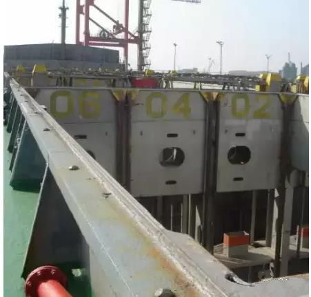

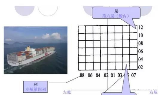

二、列号(Row No.or Slot No.):
集装箱在船舶横向(左右方向)的排列顺序号。作为集装箱箱位的横向坐标。以船舶纵中剖面为基准,自船中向右舷以01、03、05、07…奇数表示,向左舷以02、04、06、08…偶数表示。
若船舶纵中剖面上存在一列,(总列数为单数时)则该列列号取为00。

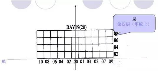

三、层号(Tier No.):
集装箱在船舶竖向(上下方向)的排列顺序号。作为集装箱箱位的垂向坐标。舱内以全船舱内最低层作为起始层,自下而上以02、04、06、08…偶数表示。
舱面也以全船舱面最低层作为起始层,自下而上以82、84、86、88…偶数表示。
