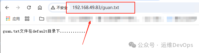

    5、嵌套条件,修改nginx配置文件,如图:
    上面配置理解为:如果请求/hello,那么匹配/custom/hello,如果匹配不到就继续匹配/default/hello,如果都匹配不到就返回404
    (1)、在abc目录下新建custom目录并在内部创建gong.txt文件,新建default目录并在内部新建guan.txt,通过url请求,如图:
