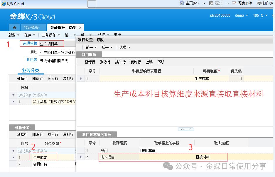

2、操作步骤设置
a、生产成本科目启用成本项目作为核算维度;
b、修改领料单凭证模板(包括所有生产类型的领补退,比如普通生产、简单生产等),生产成本科目核算维度取数来源改为取固定成本项目直接材料。
