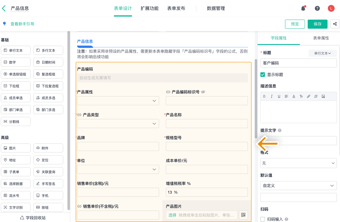

1. 一物一码:给系统用的“身份证”
就像每个人有唯一身份证号一样,每种物料也必须拥有唯一编码
不论编码是10位还是20位,是否带有含义,只要唯一、稳定、可识别,系统就能识别它、追踪它、管理它。
反之,只要“一物多码”或“一码多物”,就会导致库存被拆散、计划判断错误、采购混乱,系统的核心价值就无法发挥。
此外,在ERP环境中,物料编码是给系统识别用的,而物料说明才是给人阅读和理解用的。所以:
编码尽量短、尽量数字化、尽量无意义,是为了输入方便、减少误差
物料说明要写清楚、规范化,是为了搜索、比对、管理更准确

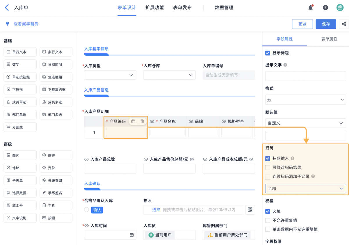

4. 一码到底:结合二维码绑定实物
编码一旦生成,不只是存在系统中,更要与实物流通绑定。
操作方式:
  • ERP自动生成二维码标签 → 仓库打印并粘贴至物料包装/货位
  • 所有出入库、调拨、领料、盘点等动作都通过扫码完成
  • 系统自动记录每次操作,实现“物料全生命周期追踪”
效果:谁用的、哪一批、用了多少,全部可查,真正实现“账实一致”。

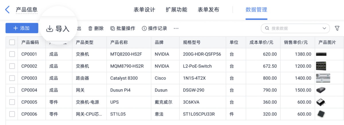

CP0003 (二维码自动识别)

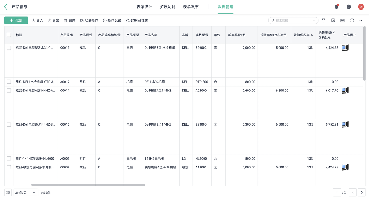

1.重复采购同一种物料
问题表现: 系统显示“螺丝A-001”库存为0,实际仓库还有“螺丝B-003”,只是编码不同,系统判断缺料,导致采购重复下单、库存积压。
ERP如何解决
  • 物料台账导出报表中筛出同类名称、相近规格的螺丝类物料;
  • 由人工对比确认后,合并编码或设置主用编码,停用其余编码
  • 建议采购和仓储统一使用“主用编码”,物料说明中备注历史叫法,防止复建。

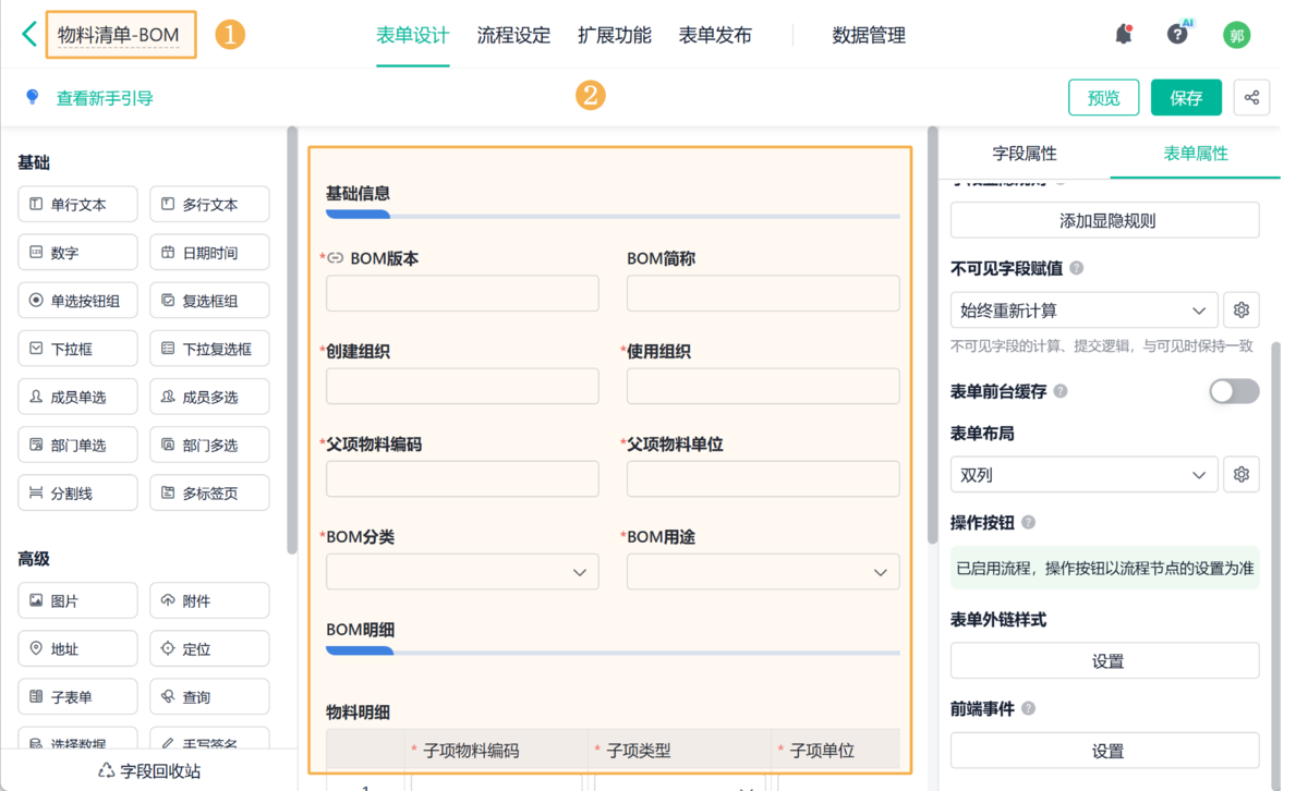

2.BOM用的是A编码,库存却是B编码
问题表现: 生产BOM中设定使用A编码,仓库库存是B编码,明明有料却领不出,生产计划因此延误。
ERP处理方式
  • BOM维护模块中更换编码,统一调用当前库存中存在的编码;
  • 或在仓库出库时,通过人工选择功能,强制改成现有库存编码出库,再回填生产用料数据;
  • 日后避免此类情况发生,需由BOM工程师严格按实际库存使用主编码建BOM。
