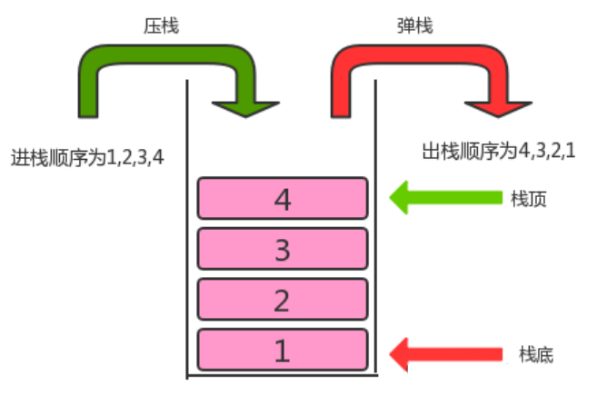

2. 先进后出 LIFO
LIFO,全称 Last In, First Out,中文叫 “先进后出”,或者更直白叫 “后进先出”
意思是:最后放进去的东西,要先拿出来。
这和FIFO正好相反,货物的流动顺序是倒过来的。
比如家里洗碗后,你把盘子一个叠一个放到柜子里。
取的时候,你通常先拿最上面的盘子(最后放进去的那个),底下的盘子(先放进去的)反而先被“压着”
这就是典型的LIFO:后放的先用。

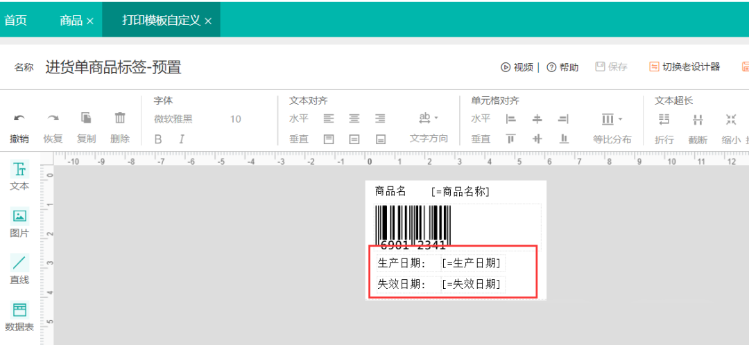

4. 按保质期 FEFO
FEFO = First Expired, First Out,意思是:先过期的货物,先出库/先使用。
区别于FIFO(先进先出),FEFO考虑的是货物的保质期,而不仅仅是入库时间。
核心思想:谁快过期,谁先用 / 先卖掉
比如你进超市买苹果:有些是前几天进货的,有些是今天刚进的
FEFO原则下,货架上摆放的苹果会按保质期靠前,快过期的先卖掉,避免水果坏掉浪费。
FEFO 的应用场景:
  • 食品、饮料、药品:面包、牛奶、饮料、药品、化妆品等,过期风险大,必须按保质期管理
  • 仓库出库管理:系统会自动根据保质期排序,快过期的先发货 避免“老货在库房压死,新货先发”的浪费
  • 生产原料管理:化工原料或药品原料按FEFO取用 保证材料不因过期报废造成成本损失
食品、药品、化工都能用得上,如果不按保质期出库,临期产品被浪费,企业损失大。

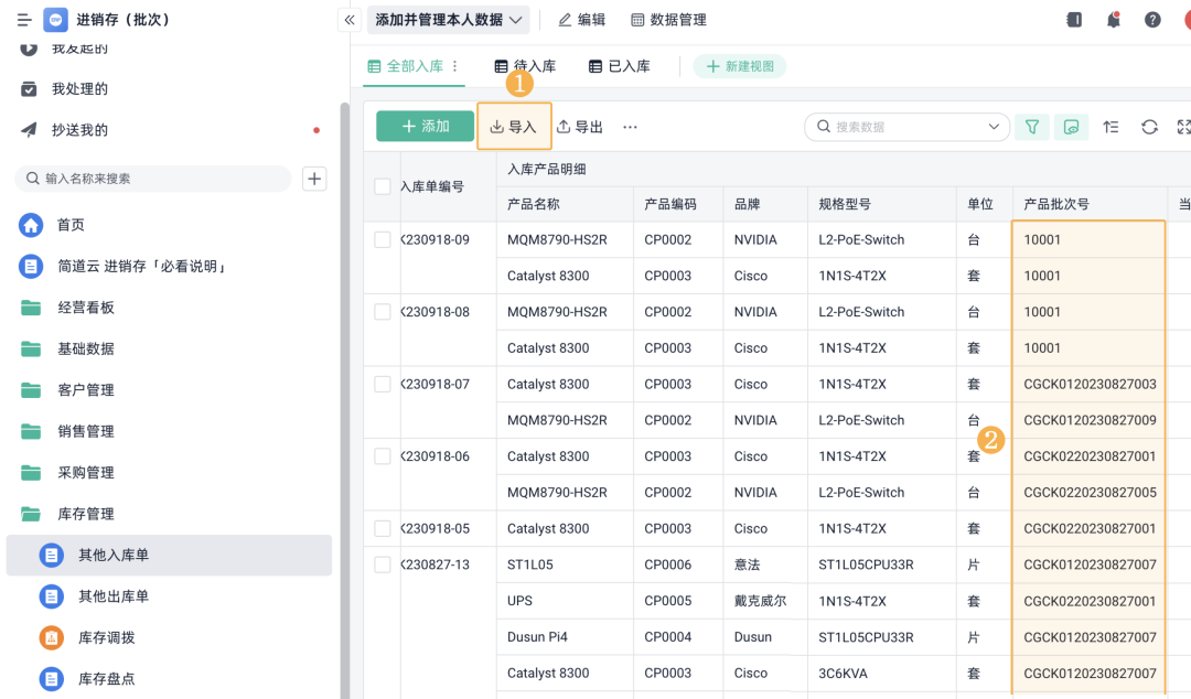

6. 按批次/批号 Batch Picking
Batch Picking = 按批次或批号拣货
核心原则:把多个订单中相同的商品集中起来,一次性拣货
与 FIFO/LIFO/Order Priority 不同,它不是按入库顺序或订单重要性,而是按商品批次或批号来安排拣货。
比如超市配送或电商仓库场景下,假设今天有三张订单:
  • 订单A:2瓶牛奶 + 1袋大米
  • 订单B:1瓶牛奶 + 1袋大米
  • 订单C:3瓶牛奶 + 1袋大米
传统拣货(逐单拣):
  • 拣 A → 牛奶 2瓶 + 大米 1袋
  • 拣 B → 牛奶 1瓶 + 大米 1袋
  • 拣 C → 牛奶 3瓶 + 大米 1袋 → 仓库跑来跑去,重复搬运
Batch Picking(批量拣):
  • 先拣牛奶 6瓶(2+1+3)
  • 再拣大米 3袋(1+1+1)
  • 最后按订单分配 → 减少走动次数,效率更高
这种出库方式很适合医药、化工、食品行业,当出现质量问题,批次追溯就很关键。
