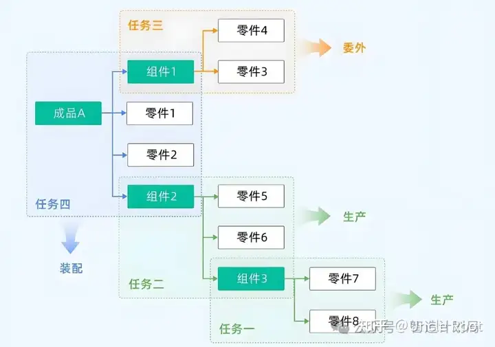

计划BOM,我们从企业数字化系统的角度看物料清单(BOM)。
从PLM系统的EBOM,到ERP系统用的MBOM,还穿插介绍了ERP系统中的几种BOM形式-普通型物料清单、计划物料清单、模块化物料清单、和成品物料清单,其中就有计划物料清单-计划BOM。
