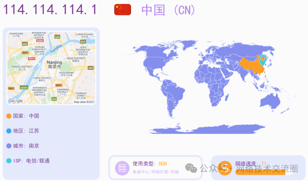

1. 114.114.114.114(中国电信联合运营)
  • 地理位置优势: 它的服务器主要部署在中国大陆境内。根据“数据包传输距离越短,延迟越低”的网络基础原理,对于国内用户来说,物理上的近距离带来了天然的低延迟优势。通常情况下,ping值可能在10-30ms之间。
  • 本土化优化: 作为国内运营商推出的服务,它对国内网络环境、国内网站(如百度、淘宝、腾讯等)的解析有更好的支持和优化。访问国内网站时,解析记录更精准,速度更快。
  • 符合国内法规: 其解析结果会遵循国内的互联网管理政策,对于某些不存在或受限的域名,会返回一个正确的提示,而不是像国外DNS那样可能无法访问或返回错误IP。
