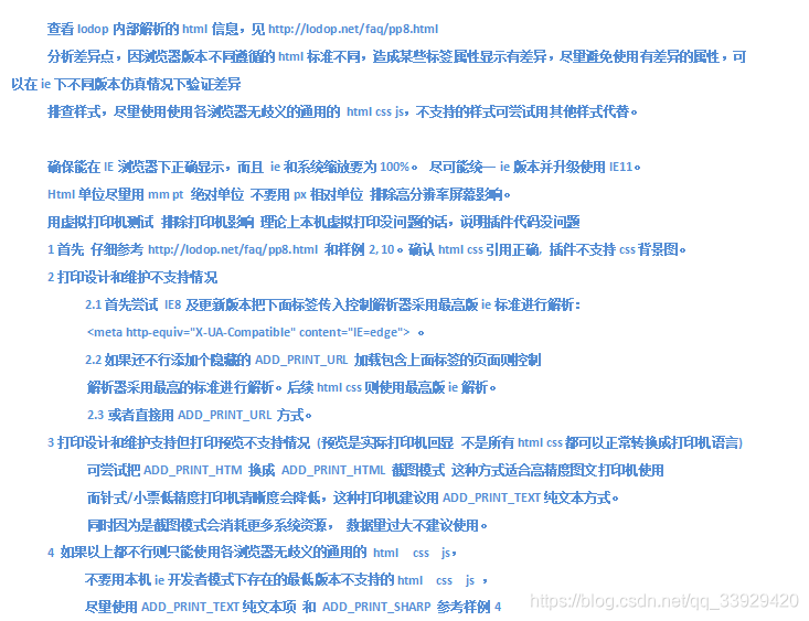

这时候我远程用户出现问题的电脑,发现电脑自带的IE是 IE8(这里注意无论你是用什么浏览器进行页面打印,Lodop/C-Lodop都会调取本机自带的IE最高版本引擎去渲染模板),我们用来测试的win7电脑自带的IE版本士IE11,这时候问题浮现了。原来是Lodop和c-Lodop调用的是本机IE引擎进行模板的html渲染,并不是不兼容win7,只是IE版本过低导致flex布局失效,出现样式问题。
解决方案
  1. 对打印的html模板,写html和css的时候要注意IE的兼容性,进行IE7+全部兼容,打印膜版避免使用flex布局、
  2. 模板修改完成后,对WIN10 和win7(IE8内核)等多端进行打印测试;
