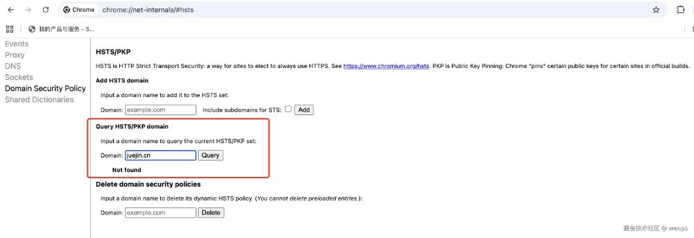

快速定位
1. 确认是 HSTS 问题
打开 chrome://net-internals/#hsts,输入 localhost
如图:
操作如下:
代码高亮:
Query HSTS/PKP domai 输入当前域名搜索
// 如果有内容说明是HSTS相关

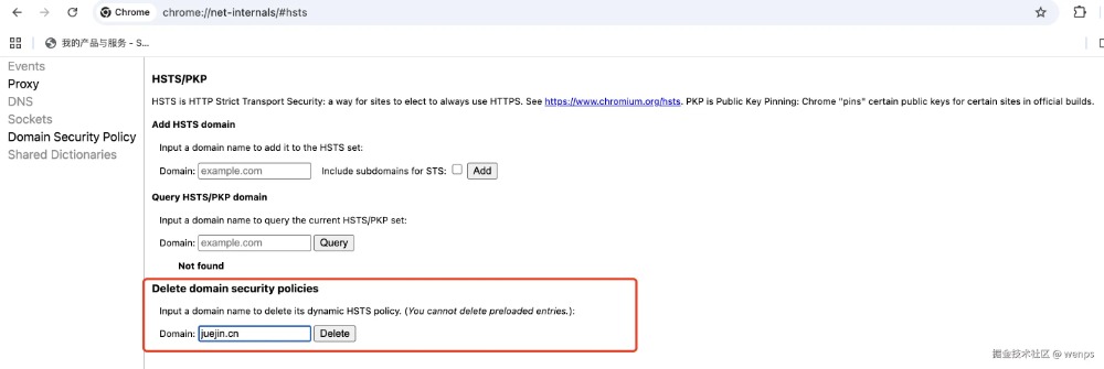

⚡ 解决方案
临时方案(1分钟):清除 HSTS
如图:
1. chrome://net-internals/#hsts
2. Delete domain security policies
3. 输入: localhost
4. 点击 Delete
5. 刷新页面

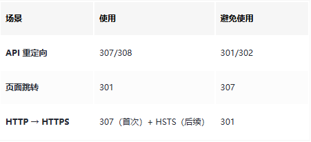

核心记忆点:
状态码选择
